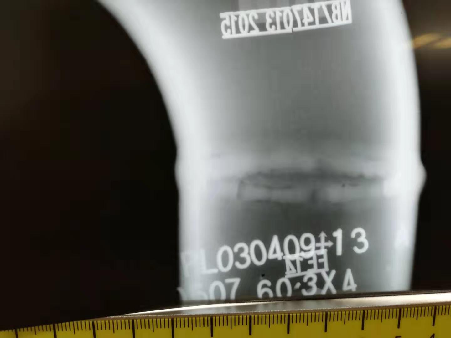

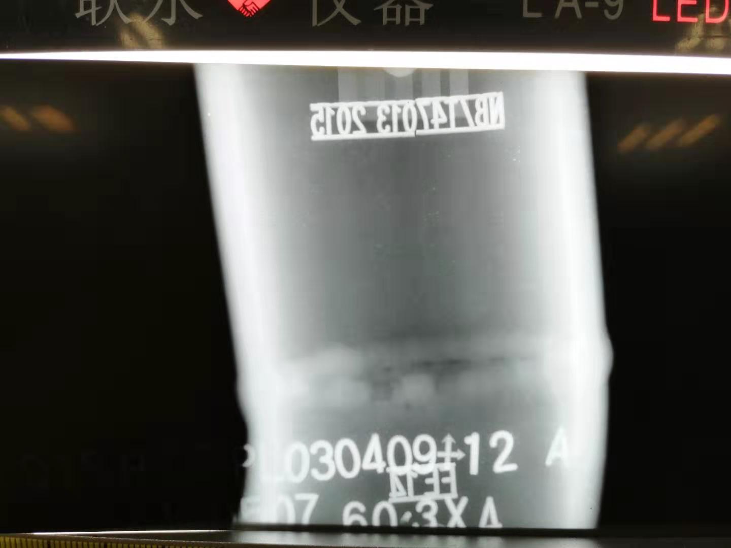

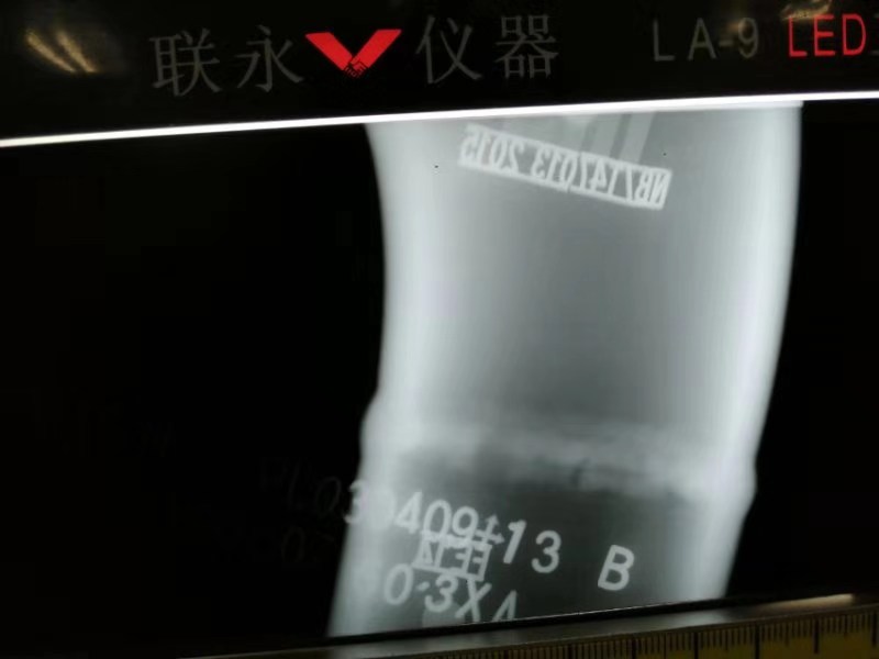

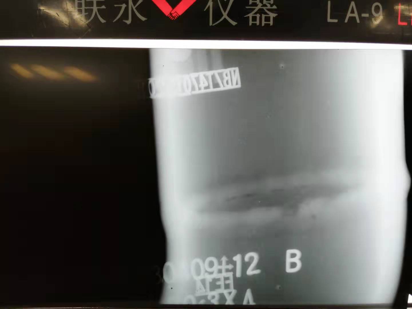

请问这个是未焊透还是未熔合
/ 3 页
[请教]
请问这个是未焊透还是未熔合
37243
2019-10-31 16:44:51
材料:20#
规格:φ60.3*4mm
583967520
2019-11-20 16:24:25
根部的未熔合,也是未焊透 还有内凹 考虑下:电弧摆动角度不够或者电流过小,焊接速度过快,焊丝的填充量不够
skyperson
2019-11-1 10:39:41
未焊透应出现在焊缝的中间,一条细线。未熔合是一个面状的缺陷,面积比较大。所提供的照片不清楚,但不管是哪种缺陷,找到位置,返修。
anyinliang
层间未熔合也有条状的,像一条线一样
详情
发表于 2023-4-20 17:29
zhuzhichao
2019-11-1 15:06:43
应该是未熔合
BJS565678
2019-11-2 09:37:32
你好:我看好像不是焊接缺陷,再拍一张看看
杨会敏
2019-11-21 21:55:45
根部的未熔合
xiaobukuai
2020-1-22 18:42:05
根部未焊透
lixi
2020-3-12 15:30:24
应该是未熔合
attchh
2020-3-26 10:33:21
照片有些模糊,但未融合的因素居多
zongjian6498
2020-5-19 08:26:51
从第二张开口度来看 应该是未焊透
