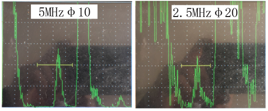

特种设备培训教材第19页,讲述到超声检测存在极限灵敏度λ/2,而很多人对此提出了争议性的看法,认为不存在极限灵敏度λ/2。究竟是否存在该理论呢?进来看看吧!

》,所以在我的脑海中立刻找到了此问题的答案。在特种设备培训教材第
19
页讲述到
当缺陷大小接近波长的一半时,会发生明显的衍射现象,缺陷回波很低,不容易被发现,从而导致缺陷漏检,因此,超声检测存在极限灵敏度为
λ/2
极限灵敏度为
λ/2
理论成立吗?
