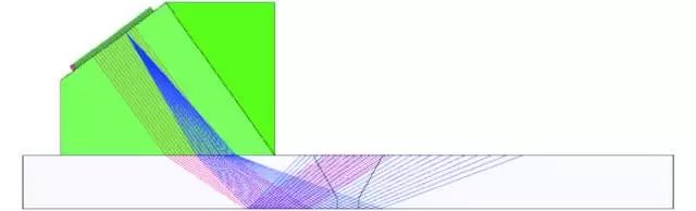

在焊缝检测中,通常使用扇形扫描(S扫),但在某些特殊情况下,为发现某特定区域的缺陷,可辅以线性扫查(E扫)方式,如针对坡口未熔合缺陷,设置一组与坡口垂直的线性扫查是非常有效的(见下图),利用蓝色扇扫覆盖焊缝内部、根部及热影响区,而红色的线扫则是专门针对坡口区域而设定的。但对于大部分标准来说,这并非是强制要求。
相控阵检测线性扫查方式示意

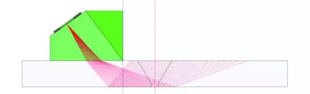

探头偏移一般指焊缝中心到探头前沿的距离,其和晶片激发起始位置同时影响着探头、声束和焊缝的相对位置。在焊缝存在余高的情况下,应保证有足够的探头偏移,避免探头前沿压在焊缝余高上而导致无法耦合,通常在保证覆盖被检区域的前提下,调节探头偏移使得被激活晶片处于探头的中间位置(见下图)。
探头偏移原理示意

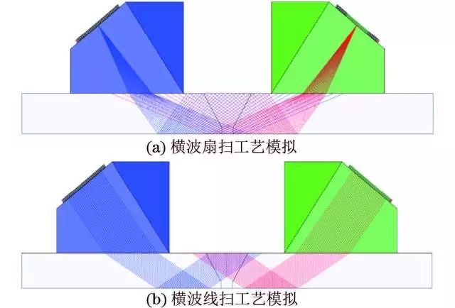

探头偏移、激发晶片及波束范围均由被检焊缝本身决定,但都不是一个绝对的固定数值,这些数值可以通过声束模拟软件模拟、修改和确认,工艺的模拟结果如下图所示。

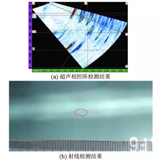

利用此工艺进行焊缝检验,经过扫查并分析数据,发现长度为7 mm的根部缺陷。特对此焊缝进行射线检测,结果与超声相控阵检测结果相符。
某焊缝的超声相控阵与射线检测结果示意
