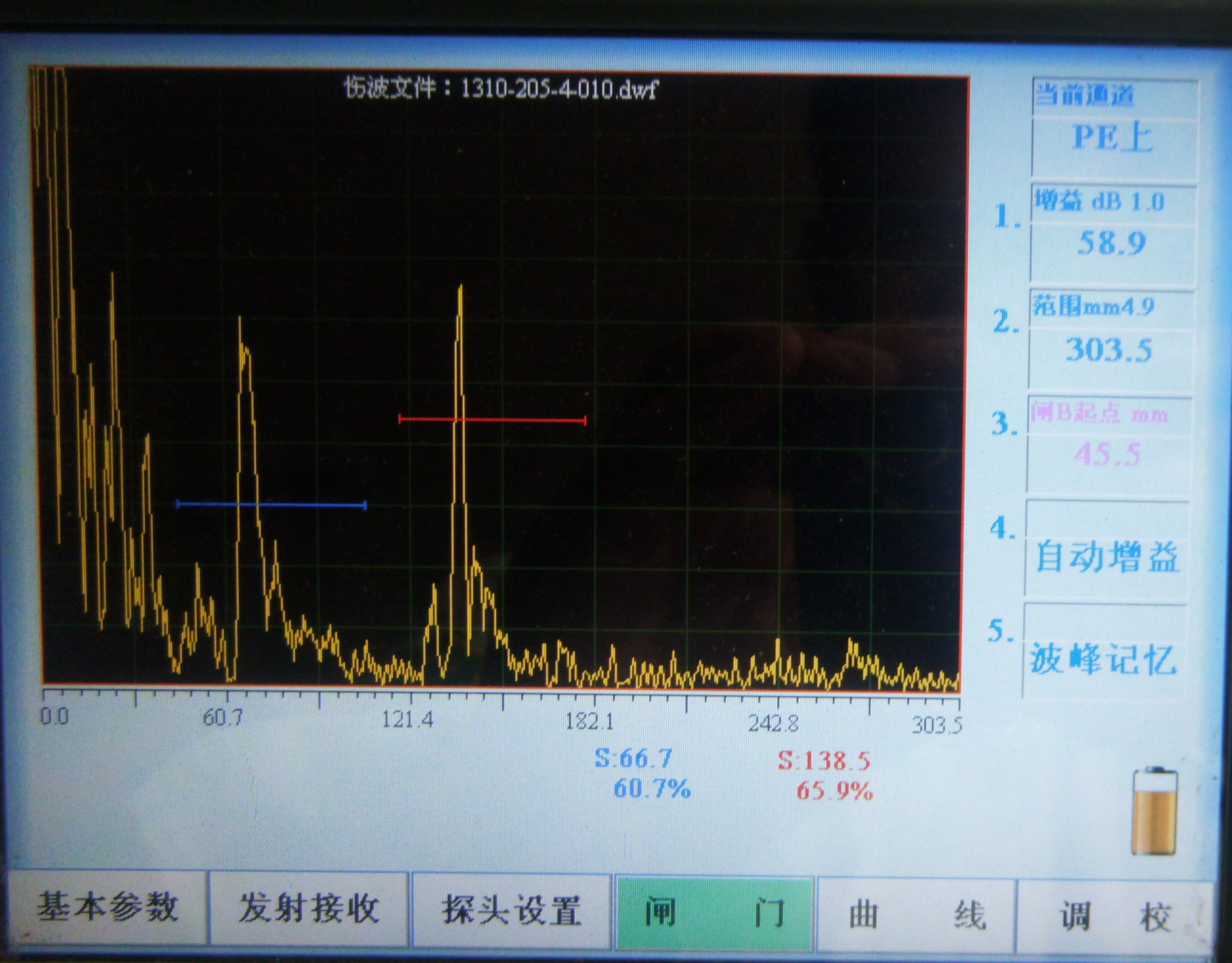

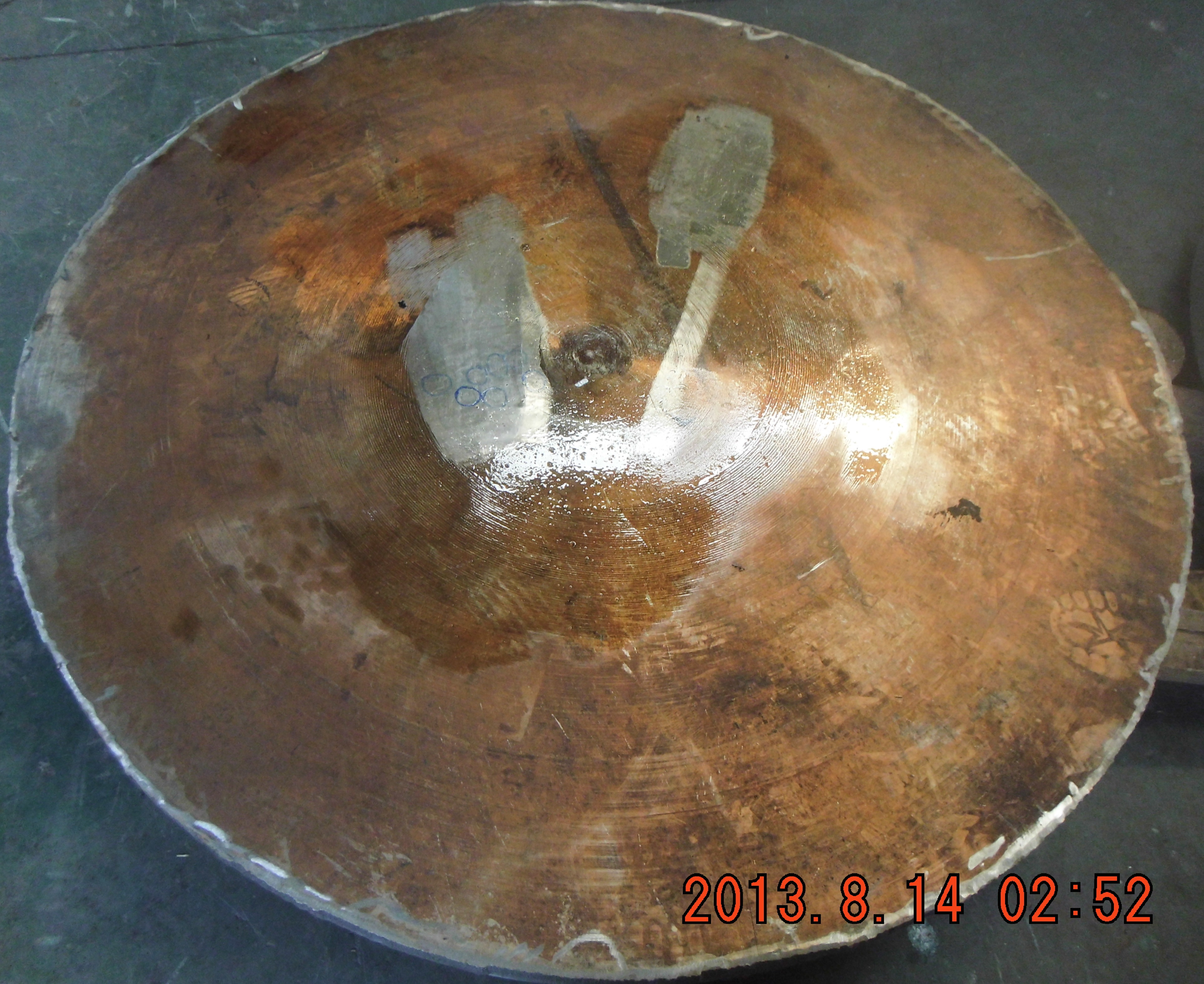

810日(周六),我公司检测人员在换热器管板复合板入厂超声检测中向我反馈发现异常波形,是否缺陷无法判定一事。随检测人员到现场查看实物和实际检测波形,发现在做复合板贴合率检测时,复合板基板当中(根据声程判定)有一较高回波,如下图:
该管板材质为TA2/S31603 III,规格为δ=10+120 mm(实测厚度131mm)。如下图
由于在复合板贴合率检测时发现该异常波形,后采用2.5P 20直探头、 CS(碳钢)锻件试块调节灵敏度,从覆材侧估算缺陷当量为Φ1.5mm,但是此种方法估测缺陷当量并不可靠,原因试块材质与S31603  III锻件声学性能相差较大。与复合板供方联系,其回复基板在做超声检测时,就发现部分区域波形异常,但并不超标。复合板供方检测人员到我厂复验,采用1.25P20直探头、大平底法调节灵敏度(定量线为Φ6)得到两处回波较高缺陷,波高略超Φ2评定线,略为满屏30%,深度为68.9(对应声速为5931),缺陷当量直径为Φf=2.5mm,当量为 Φ6-10dB;缺陷面积约为Φ20mm(一个探头面积),经过供方检测人员集体讨论,该处缺陷并不超标,可能为奥氏体不锈钢锻件偏析。

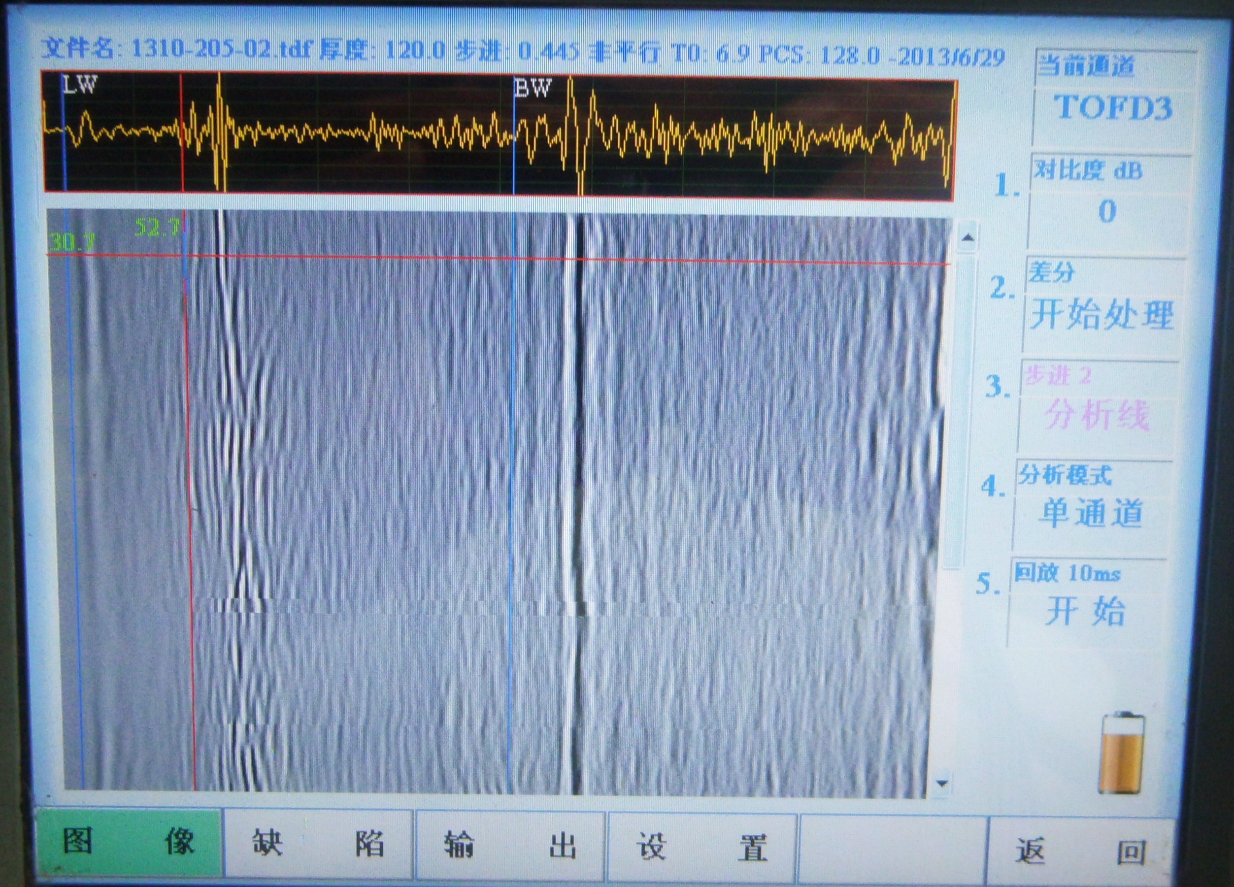

为了进一步了解该缺陷的信息对该范围采用TOFD检测,TOFD检测图谱如下图:
TOFD图谱显示深度60-70mm,基材内有一条状缺陷,与晶粒噪声明显不同。(按基材120mm厚度及缺陷深度60mm确定pcs=140mm,2.25MHz Φ12探头对;检测区域为图示打磨区域)
对其它区域进行TOFD检测,得到的图谱和缺陷区域非常近似。故整个基板在该深度区域存在类似缺陷分布情况。

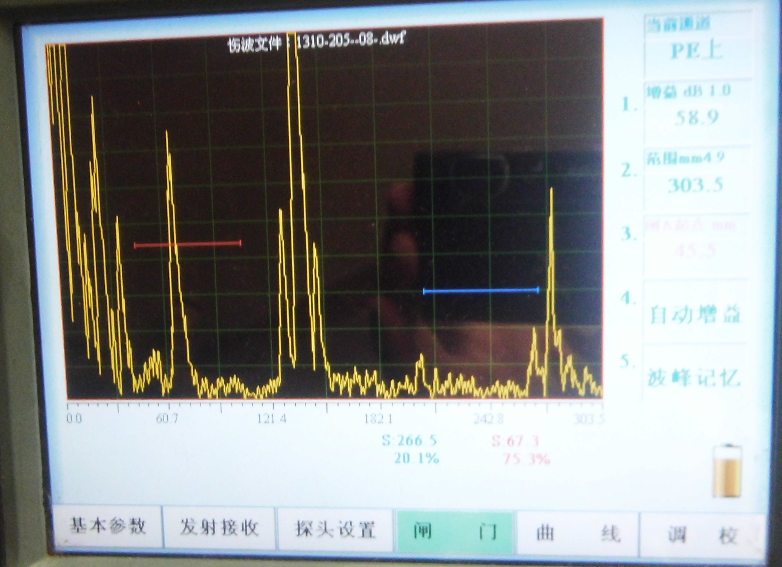

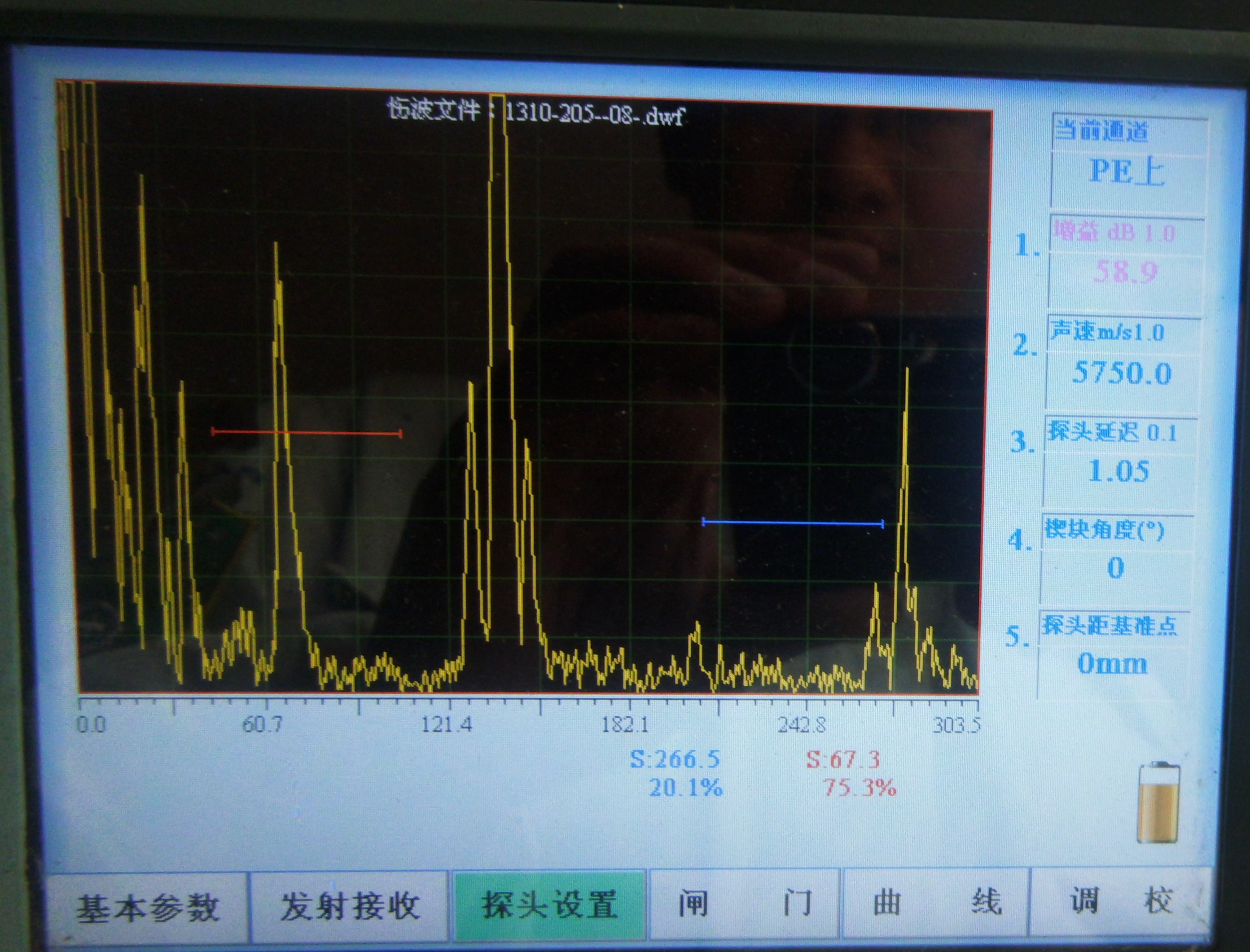

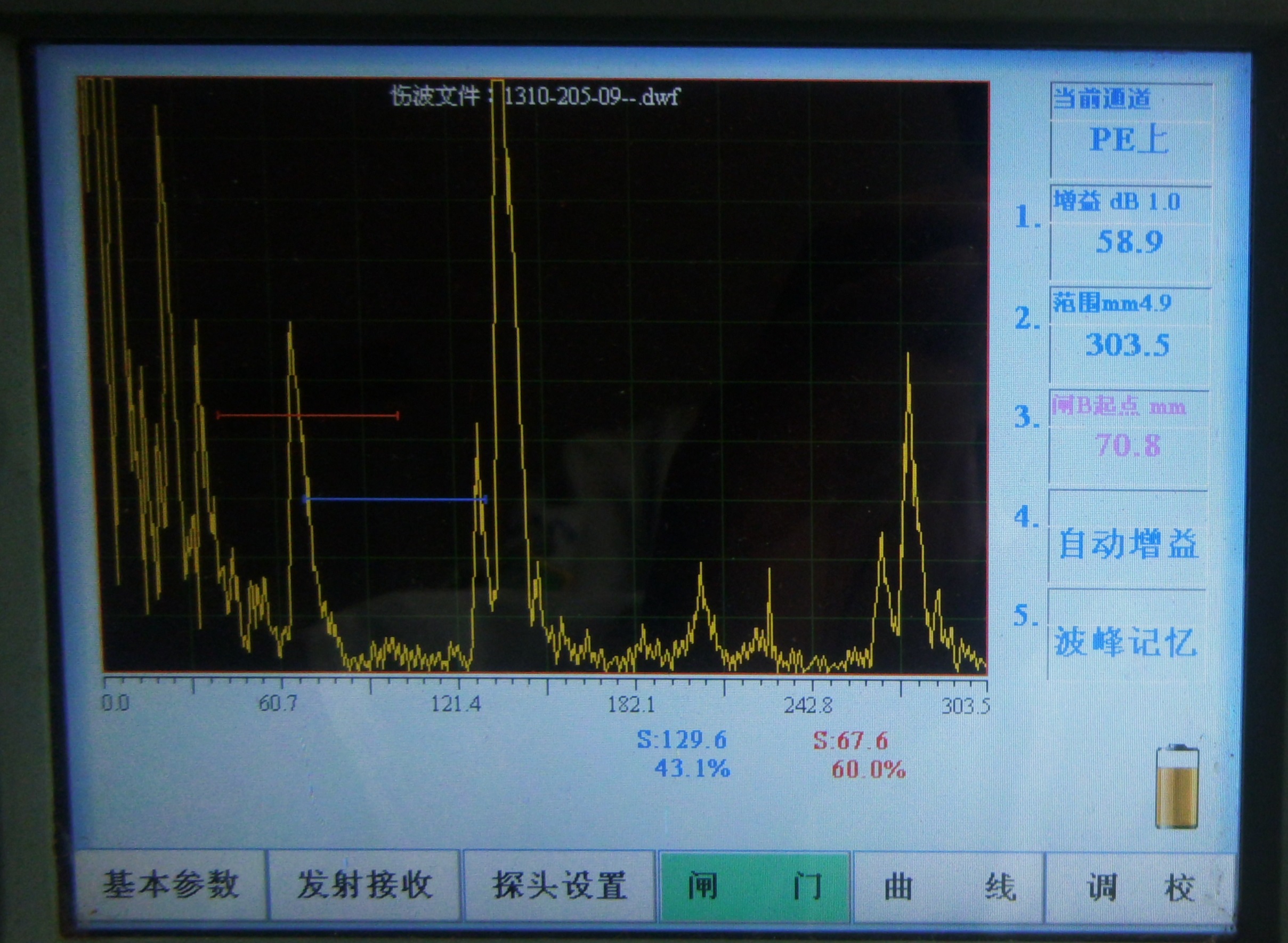

问题2,采用大平底调节灵敏度的方法获得的波形如下图(一次底波调节至80%,数字机增益为39.2dB)按Φ6当量验收,需增加多少dB作为扫查灵敏度?出现图示波形,不考虑衰减的情况下,其缺陷当量分别是多少?(注:1#缺陷波形见图1,缺陷显示深度67.3mm,波高75.3%;2#缺陷波形见图2,缺陷显示深度67.6mm,波高为60%;3#缺陷波形见图3,缺陷显示深度为66.7mm,波高为60.7%。声速5750,探头延迟1.05us 可能不准,故显示深度仅供参考)

问题3,上述图形中哪一个缺陷波形相对难以接受一些?依据是什么?上述检测波形及检测参数有哪些不合理的地方?需要怎么改进?奥氏体不锈钢锻件检测当中,在标准引用及实际操作方面,你认为存在哪些困难?哪些方面不易控制?哪些方面可能引起争议呢?

3号回波显示通常有有规则槽深类的多次反射,如螺纹类的反射。如果碰到,个人肯定是觉得3号是最不希望看到。其他回波相对光滑独立,长度因静态波形没有法确认。  详情 回复 发表于 2021-12-21 13:10

锻件的检测我做的很少。关于奥氏体不锈钢锻件,既然是锻件,其晶粒相对还是比较小的,通过上传的波形图,其信噪比还是比较高的,一般要求应大于10dB。
从图3来看,缺陷的反射波比较高,且导致底波明显下降,说明:1,缺陷具有足够大的面积(相对于深度处的声束宽度);2,缺陷的声阻抗与母材相差较大。
另外,既然发现了缺陷,缺陷量满足要求了,但是如何定性那?   锻件中一般不能有白点,裂纹等缺陷。通过缺陷波形看一般不能是白点或者裂纹。但是如何定性又成了争议的地方。另外,选用低频的探头,且是纵波。其灵敏度能否满足要求?关于扫查灵敏度一般至少提高6db,   更多要提高14Db。
