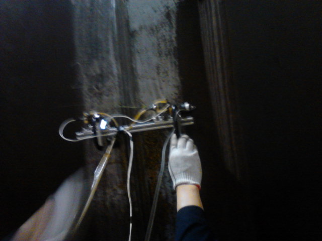

518日周六,金陵检测肖工一行四人到我公司进行某容器环缝B1B5封头与筒体焊缝TOFD检测。次检测分别从设备外表面、内表面进行两次TOFD扫查,大大改善之前采用的外表面双次扫查的检测工艺存在较大盲区问题。这使我们开拓了眼界,同时为以后我公司TOFD检测工艺指明了方向。
本次TOFD+MT检测工艺与以前TOFD+UT+MT工艺有较大不同,除了分别从内外表面进行扫查的工艺变化之外,还有下列值得我们学习的地方:

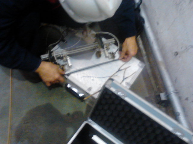

1,采用水泵对探头充水,耦合效果比喷壶喷水效果好很多。且水泵采用遥控控制,能最大程度节约用水。扫查器更为简单、轻便,使得从内表面检测耦合效果较好。我公司扫查器从内表面检测,耦合效果不如该扫查器。
2,采用磁性编码器提升编码器寿命,减少水对电编码器的负面影响。
3,根据设备焊缝宽度、坡口形式以及现场情况,制作特定检测工艺,并对声束覆盖、表面盲区进行实时计算。
本次TOFD检测过程当中发现,筒体内表面刷有黄纸,封头侧有表面不平等影响探头与工件接触等问题,后我方人员和其共同将黄纸清除及表面处理后,顺利完成内表面TOFD扫查。内外表面TOFD检测在下午三点左右全部结束,下午四点数据处理完成,均未发现超标缺陷,一次性合格。
