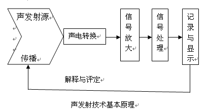

声发射技术,是一种新兴的动态无损检测技术,涉及声发射源、波的传播、声电转换、信号处理、数据显示与记录、解释与评定等基本概念。声发射的基本原理如图所示。
广义而言,声发射是指材料局部因能量的快速释放而发出瞬态弹性波的现象。材料在应力作用下的变形与裂纹扩展,是结构失效的重要机制。这种直接与变形和断裂机制相关的弹性波源,通常称为典型声发射源。近年来,流体泄漏、摩擦、撞击、燃烧、磁畴壁远动等于变形和断裂机制无直接关系的另一源,称为其他或者二次声发射源。
声发射源发出弹性波,经介质传播到达检体表面,引起表面的机械振动。声发射传感器将表面的瞬态位移转换成电信号。声发射信号经放大、处理后,其波形或特性参数被记录与显示。最后,经数据的分析与解释,评定出声发射源的特性。
