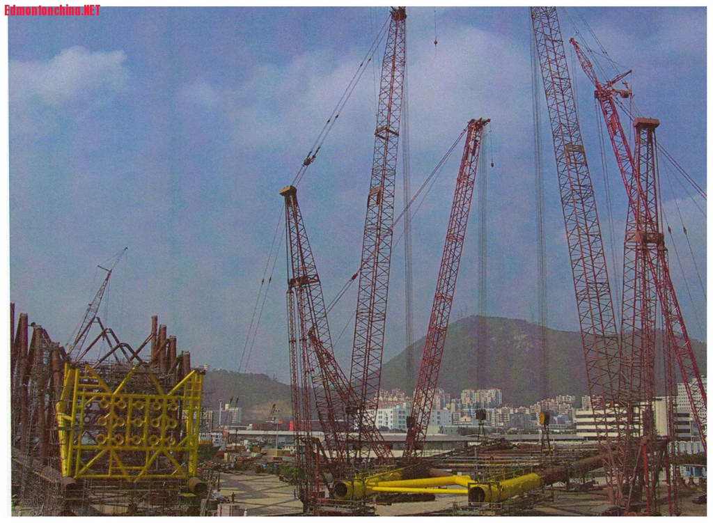

原来拍过一些现场的照片,这俩天正在找。10多年前的事情了,不太好找。
坡口都是开在支管上的,或者说开了坡口的就是支管。对于导管架只有四个角上的四根管(大一点的中间可能还有两根)是绝对的主管,其他的都是相对的。在某个位置是主管,到了下一个位置可能成了支管。

只找到这一张,原来有很多更好的。
扣片就是把右边地上预制好的那一片抬起来放在左边已有的结构上去,扣片以后几乎没有可用直接使用的坡口,有的间隙太大,有的没有间隙。
