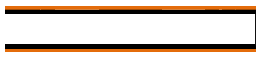

试件尺寸:φ25×2mm,长度1000mm;试件上加工有若干缺陷;试件管外面用牛皮纸包覆,肉眼无法看见外壁缺陷,如下图:

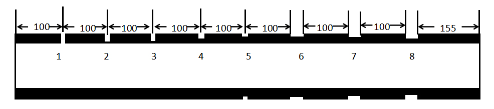

攻擂者可自带对比样管,也可利用设擂方提供的对比样管进行系统调试校准。
设擂方提供的对比样管为φ25×2mm碳钢管,长度约为1000mm,尺寸和人工缺陷图如下:
1: 1个通孔,孔径为3mm;
2: 1个外壁平底孔,孔径5mm,深度为管子壁厚的80% T;
3: 1个外壁平底孔,孔径5.5mm,深度为管子壁厚的60% T;
4: 1个外壁平底孔,孔径8mm,深度为管子壁厚的40% T;
5: 4个外壁平底孔,每隔90°一个,孔径8mm,深度为管子壁厚的20% T;
6: 1个外壁环形槽,减薄量为12.5%T,长度25mm;
7: 1个外壁环形槽,减薄量为25%T,长度25mm;
8: 1个外壁环形槽,减薄量为37.5%T,长度25mm;
