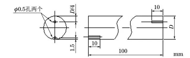

检测产品材料为铜,直径为20 mm,长度在40~100 mm;检测方法为水浸超声法周向检测;检测设备为数字式超声检测仪和具有转动装置的水浸槽;采用5 MHz ϕ14 mm 水浸线聚焦探头;对比试块材料为铜,对比试块尺寸和结构示意如下图所示:
图1 用于周向检测的对比试块尺寸和结构示意

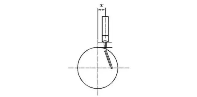

采用水浸法周向检测,探头检测对比试块的方式示意如下图所示:
图2 探头检测对比试块的方式示意
调整偏离距离X(X≥R·CL水/CL铜;R为棒材半径,10 mm;CL水为水的纵波波速,1480 mm/s,CL铜为铜的纵波波速,4700 mm/s),使得入射纵波在棒材中折射成纯横波。

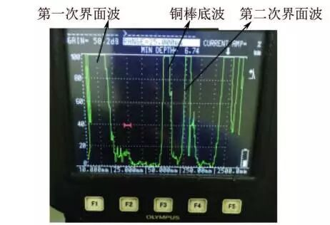

调整水层距离和探头轴与棒轴间的距离Y,使得棒材中的底波处在水和棒材上界面反射波的一次波与二次波中间,如下图所示:
图3 对比试块无缺陷波形

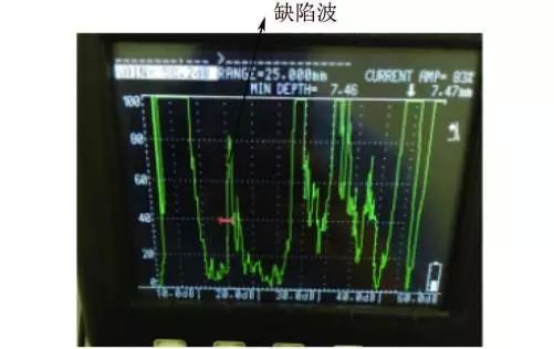

探头偏离棒材中心距离X为3.5 mm,与棒材中心距离Y为30 mm,调整增益,使来自标准件中任一人工孔的反射波高度不低于荧光屏满刻度的80%(见下图),将增益+6 dB作为扫查灵敏度。
图4 对比试块人工孔缺陷波显示波形
检测时棒材旋转,探头沿轴向直线移动,在一次扫查完后,将棒材调转方向,再进行一次扫查。
由于在棒材中可能同时存在横波和表面波,甚至纵波,由于各波速度不同,在荧光屏上会有反射波显示。但由于棒材是轴对称的,当棒材旋转时,这些波在显示屏上的相对位置并不改变,而缺陷形成的缺陷波在显示屏上的缺陷显示位置随着棒材的旋转发生变化,所以容易与非缺陷显示的反射波相区分。

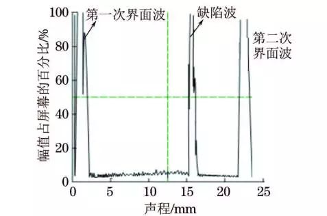

采用水浸超声波检测15根铜棒,均发现缺陷波显示,当装置转动时,缺陷波移动,其波形如下图所示,且波高均超过80%。
图5 水浸超声检测铜棒缺陷波波形示意

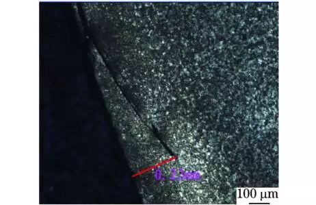

随机选择一根有缺陷波显示的铜棒,在有缺陷波显示的位置做上记号,从中截取一段做金相检验,发现距棒材表面深0.23 mm的折叠,如下图所示:
图6 金相检验结果(折叠)

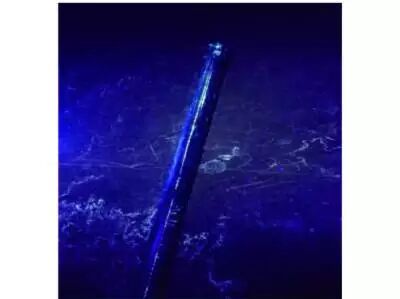

由于金相检验为破坏性试验,剩余的试件做荧光渗透检测,发现均有线性显示,如下图所示:
图7 荧光渗透检测线性显示

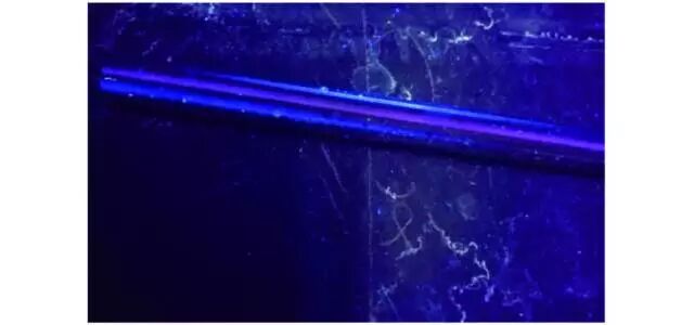

将剩余的14根发现缺陷波的铜棒均送至加工车间,将铜棒的表面加工掉0.5 mm,再做超声波检测,其中8根无缺陷波显示,其波形与图3类似,而其余6根依然有缺陷波显示,其波形与图5类似。将所有铜棒进行荧光检测,结果和超声波检测结果一致,8根无缺陷显示,其余6根均在表面有线性显示。
图8 荧光渗透检测无缺陷显示
