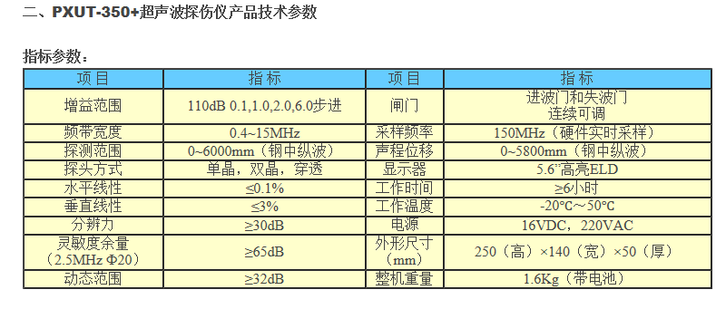

网上搜到友联一款机器的参数。主要会涉及到频带宽度(0.4-15MHz)和采样频率(150MHz)这两个参数,友联机器内可看到脉冲重复频率(100Hz),脉冲宽度(100ns)
在进行模拟/数字信号的转换过程中,当采样频率fs.max大于信号中最高频率fmax2倍时(fs.max>2fmax),采样之后的数字信号完整地保留了原始信号中的信息,一般实际应用中保证采样频率为信号最高频率的2.564倍;采样定理又称奈奎斯特定理”。根据采样定理,150/15=10最大频率也能采集。平常用的探头以25MHz居多,下面以直探头(2.5MHz,Ø20),工件材质钢为例说明。

1、上面的“动态范围”32dB,与新标准GB/T27664.1-2011有很大出入,该标准8.4,4.2验收标准:可用动态范围至少100dB,且最小输入电压Vmin应在制造着技术规范规定的允差之内;
2、分辨力的单位,上面用了dB值,30dB,分辨力,时间分辨力,瞬时分辨力,应该是us,
3、灵敏度余量好像与探头匹配才有意义
xldw89sy | 2016-8-11 18:52:16 | 显示全部楼层
liuhonghui 发表于 2016-8-11 09:57
1、上面的“动态范围”32dB,与新标准GB/T27664.1-2011有很大出入,该标准8.4,4.2验收标准:可用动态范围至 ...
谢谢。该仪器参数是在网上找的,只看了其中几个参数,用到我的计算里面。不知道这个仪器按哪种标准生产的。新标准还没学习过,有时间会仔细学习的。
