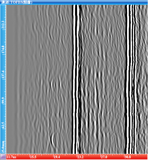

       在用设备 材质Q345R,壁厚56mm,在深度20mm左右超声波发现如图波形,然后用TOFD验证,如图所示,整条环焊缝都有缺陷,在制造时用源拍片,只有一处裂纹,经返修消除,在无超标缺陷。请教各位老师,帮判断一下这是什么缺陷,会是在使用过程中产生的吗?

从TOFD图片上看缺陷性质为未焊透(但是可能有人会提出为什么不是层间未熔合)可能性较大。

这不是晶粒粗大的图谱。在我的相册或帖子当中有晶粒粗大TOFD图谱,一般是奥氏体不锈钢或镍基合金焊缝上晶粒粗大比较明显。另外,碳钢焊缝返修后,晶粒会比原来要粗大一些。在热处理之前TOFD检测可以明显观察到。在热处理过后,晶粒会细化。能否把整圈图谱仔细再看一下?焊缝经过返修后,图谱会有晶粒变大、晶粒噪声增大现象的。通过TOFD图谱,是可以找到原来RT返修位置的。观察RT缺陷返修处是否也有指示?如有,焊工返修可能不细致。另外,对8号图谱评定的结果,缺陷深度集中在30mm深左右,最浅处也在23mm左右。TOFD定位是没有任何问题的。另外,针对图谱的参数,从探头零点、PCS等误差均不大,故设置没有太大问题。
PS:图谱还可以,除了几个小瑕疵:总体增益设置有点高,但部分地方增益可能不够;脉冲宽度设置有点大,直通波宽度还可以进一步缩小一点点;扫查距离应该更长一点,前后数据至少覆盖25mm(我们一般会覆盖到100至200mm左右;TOFD PCS应该将能量聚焦到25或30左右;拉扫查架的人手感不好,导致数据平稳性不够,回拉时衔接不太好。
下图是晶粒粗大的镍基合金焊缝TOFD图谱:(月牙状指示怀疑为点状缺陷)
