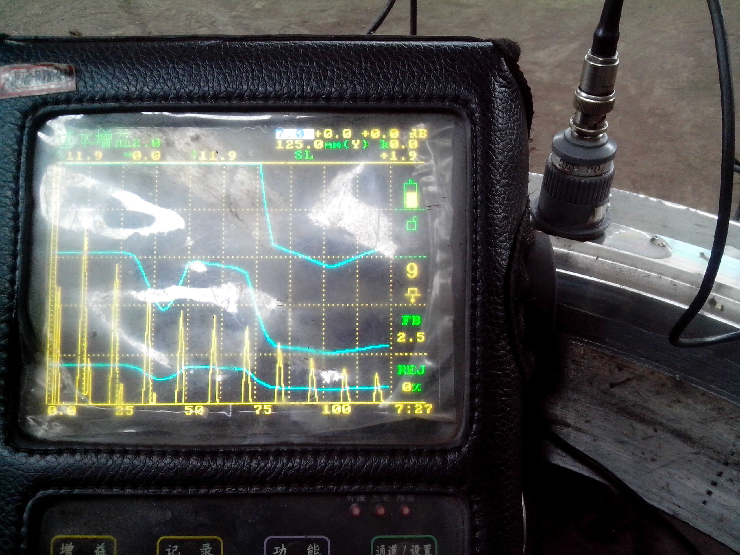

资料简介: 法兰检测图
请看这个法兰超声图,密封面一圈均这样,图上曲线是316钢棒,Φ50*40,*55 *60   *70  *80   *90,Φ80*100  *110 ,  *130试块分别深是30,40,50,60,70,80,90,100,120MM 处做Φ6的平底孔,后做曲线而成,最下是Φ3平底孔曲线

这曲线怎么这样?看不懂了。。

他就是这样的,描点法做的,第一次做出时,我也很惊讶
