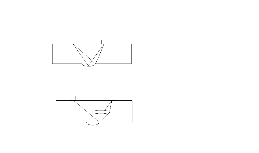

第二:在底面开口TOFD图像中,在开口不是很大时,底面反射波被部分阻挡,超声波路径比没有底面开口时更长(所以底面开口部分图形会下沉),这个该如何理解?是因为超声波打到底面开口部分所以超声波路径更长了?(按理来说要是打到这个区域应该路径会更小吧?)还是说超声波打到底面正中心旁边的底面,所以超声路径更长了?但是如果声束把这个区域覆盖了,就是没有底面开口缺陷,也任然会有这个区域的底面反射波被接收啊,到底该如何理解?

第二个问题:你说的底面开口缺陷一般是向上,而不是向下沉吧?表面开口缺陷才是直通波下沉?难道我理解错你的意思了?

紫云烟 | 2014-9-28 08:55:45 | 显示全部楼层
有余高时中心底面回波与熔合线回波不同,一般(余高稍高)是熔合线回波靠前一点。
缺陷较大时,底波绕弯,路径加长
你这个画的不是底面开口缺陷吧,不过我好想自己想明白了  发表于 2014-9-29 10:19

恩,缺陷应该竖着画的,不过还是这么理解的。我们做了不到一年的TOFD,底面开口缺陷一般也没看到底波会朝上弯的

首先感谢你的回答,你好,我不是问缺陷两端为什么成弧形,这个我知道(是由于超声波声束扩散引起的),你没有明白我的意思,我是想知道,为什么在存在地面开口裂纹时(裂纹开口不是很大的时候)扫查出来的底面波形会下沉,因为底面开口很大的时候,扫查出来的底面波形会产生中断,现在关于这个问题,我感觉自己理解了,至于你说的英文TOFD教材,能不能发我一份?邮箱zhlyao@126.com,谢谢分享!

这个图片是版主回答我的
问题一:主要底面反射波掩盖缺陷衍射波,不能正确发现;
问题二:由于裂纹存在,导致可到达接收探头的衍射波声程稍微变长。
现在你自己参考版主的回答,自己琢磨下,我也不敢说谁的理解是正确的,看来以后还是去培训
