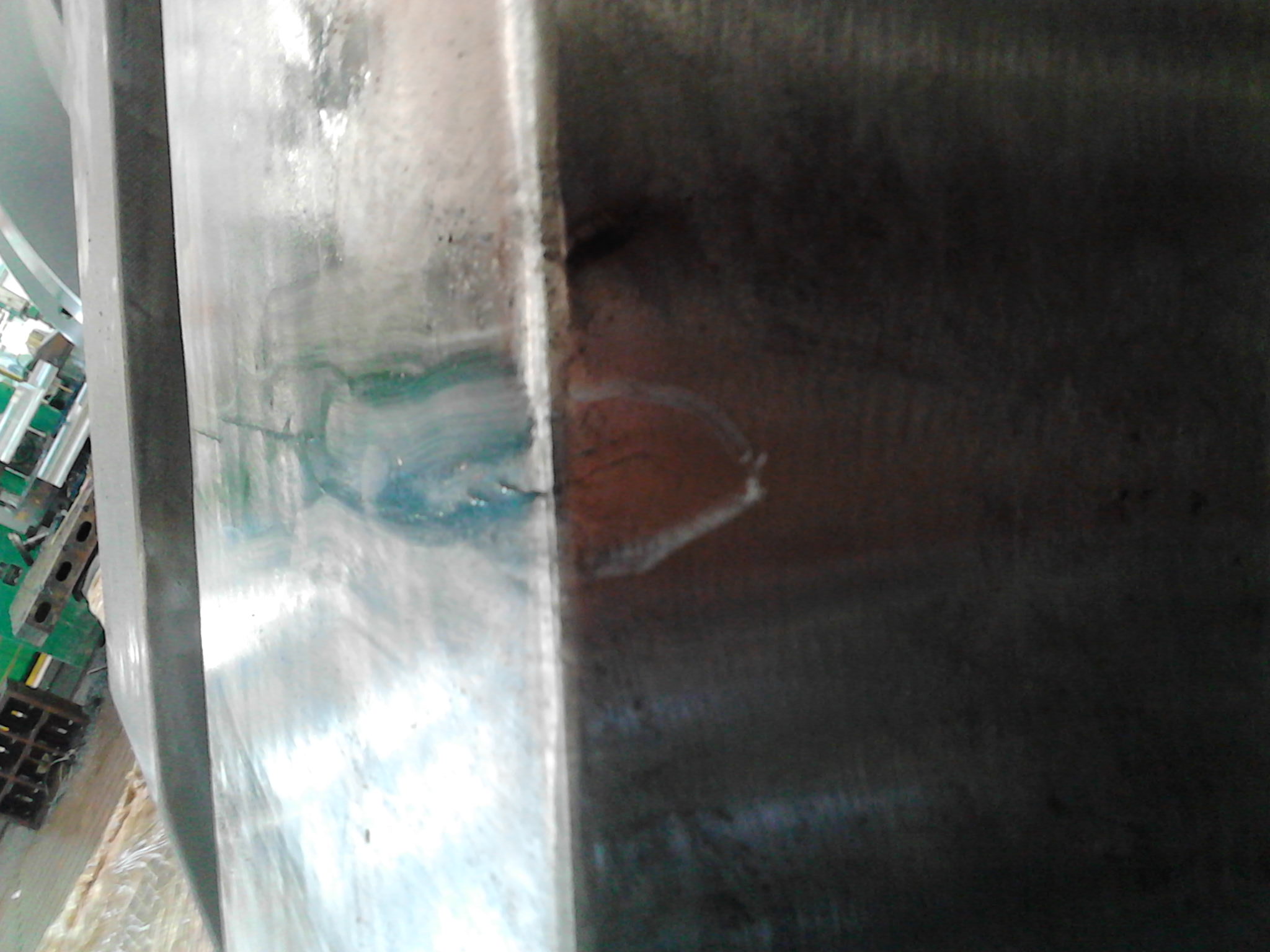

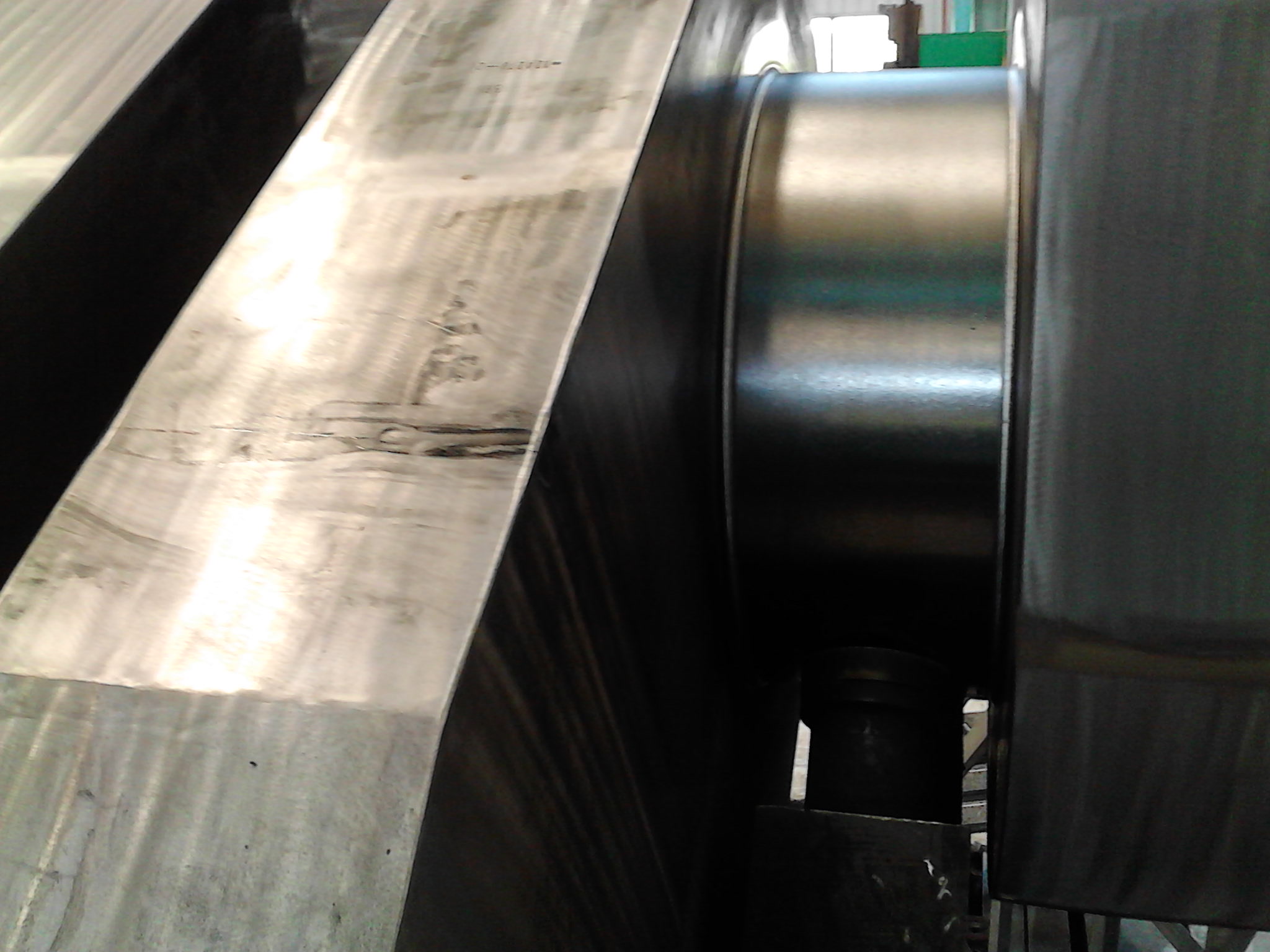

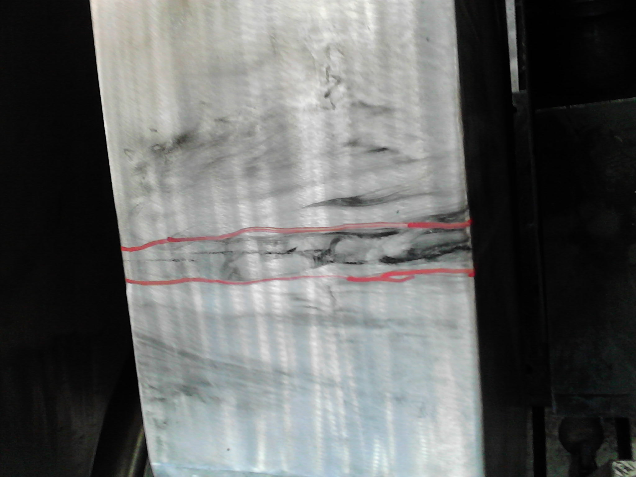

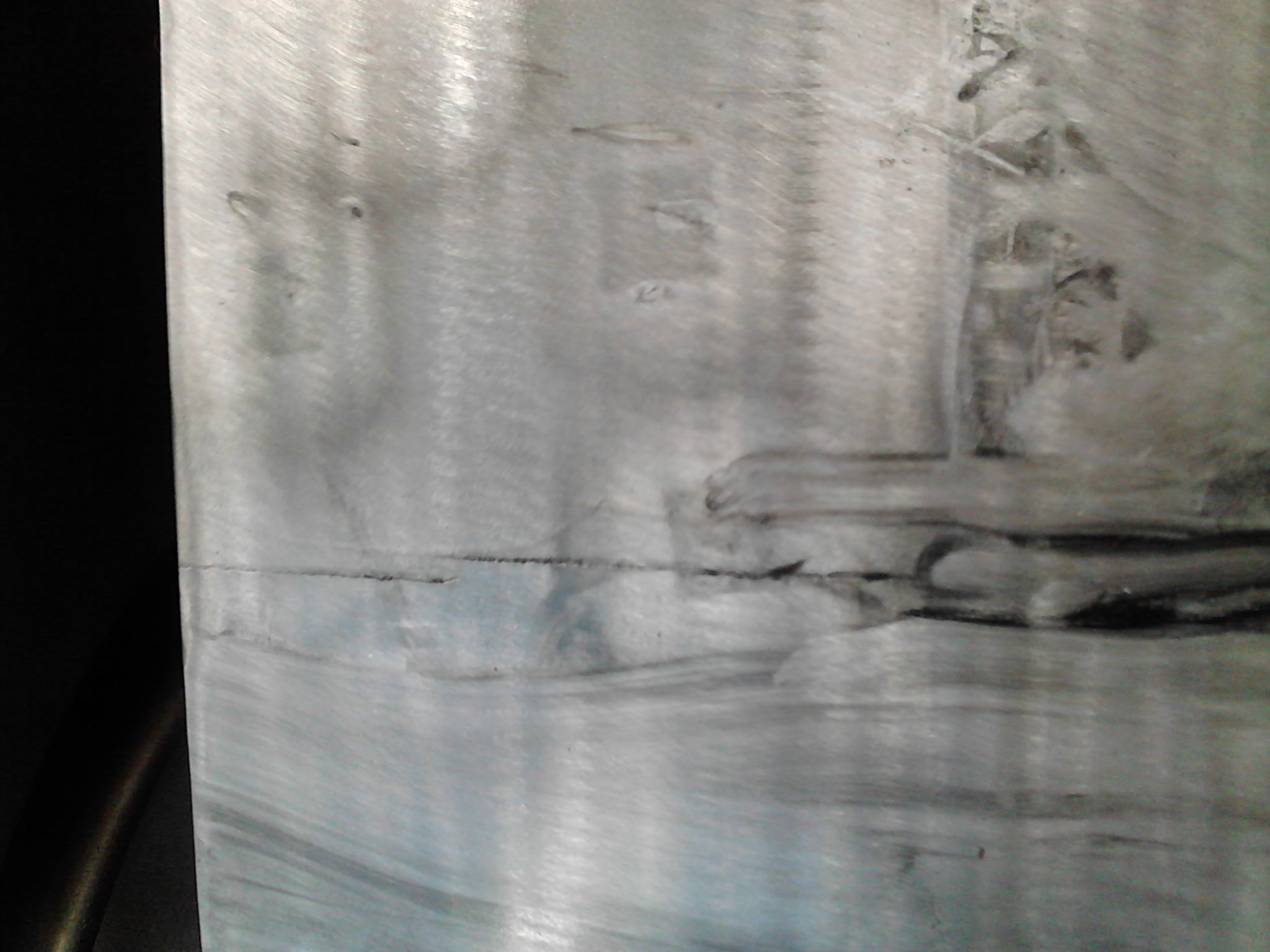

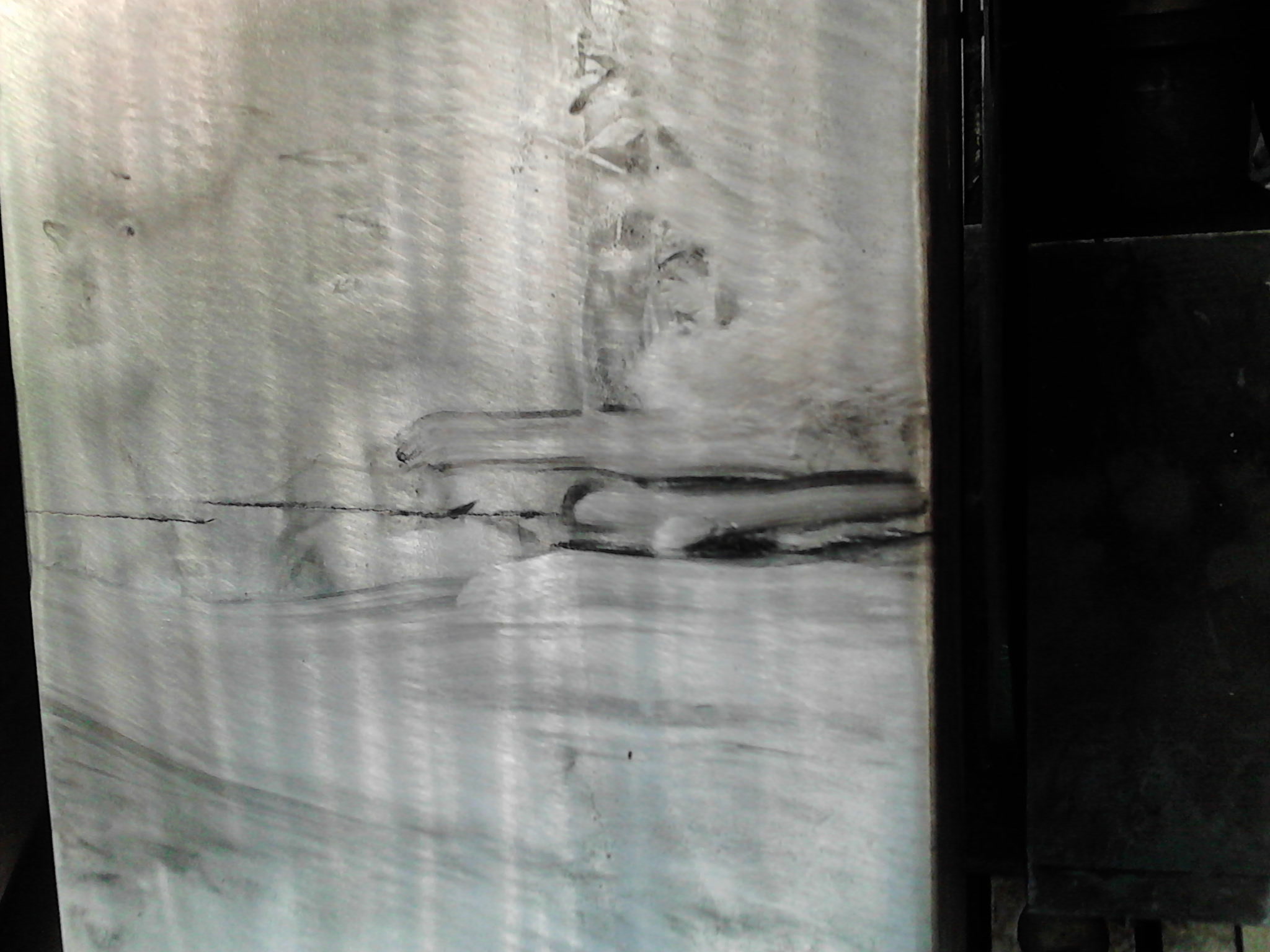

我从事的是船用曲轴的生产的检查工作 ,今天我们这里发现了一个长度300毫米的一个裂纹,请大家解释一下原因? 工作流程:我们单个曲臂毛胚面做过
超声
波合格后精加工,精加工后做过一次
磁粉
和超生合格后加热套在一起 ,最终机床加工,然后做过一次磁粉船级社检验。但是今天整根下机床打磨的时候发现侧面长度280毫米的裂纹并且向两端面延伸20~30(毫米) 下面是图片希望大家给与解释?
