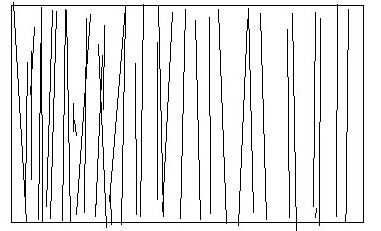

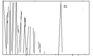

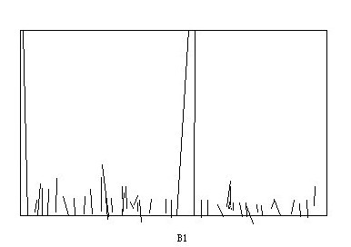

请教高手,如何区分锻件中的
粗晶
、疏松、白点?
另外,有一45#锻件,未经热处理,厚度250左右,
大平底
50%
波高,根据标准调整到
Φ
5孔当量灵敏度时候,波形
调整到
Φ2孔时波形
。换用1.25M频率探头,dB数不变,波形如下
,请问是什么缺陷?
丁伟臣
2012-8-15 20:36:33
锻件中有疏松?
缺陷的定性得看动态回波,和更换探头频率波形的变化综合考虑,同时还得考虑锻坯的质量和加工过程等因素!

当时判定是锻造比有问题,但因为没有热处理,我觉得是粗晶组织粗大比较严重。后来别人退火后,探下来还是这样,觉得是疏松。锻件探伤定性我觉得好难啊,特别这种不是单一波形的缺陷。所以想请教下有没有好的区别方法。

感觉粗晶可能大些吧:
1. 频率改变,信噪比变化明显;
2. 如为疏松,则始波与底面回波间的“缺陷”波形应无明显的规律性;粗晶则自始波开始呈指数曲线衰减。
你还得看一下检测位置。。。
