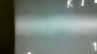

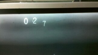

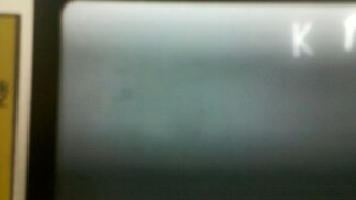

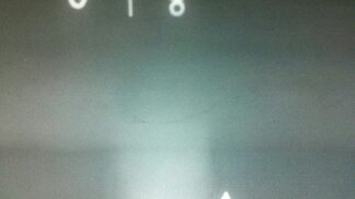

花冠的药剂,AGFA C7的胶片。洗出来的片子大部份都好的,但也有一些不好的,而且T字接头更容易出现这种象片子脏的伪缺陷。
不清楚是什么原因造成的。
依兰丝柏
2012-8-15 17:15:05
把增感屏检查检查
丁伟臣
2012-8-15 20:38:59
夏天天气热,可能出现粘片了,可干燥增感屏、低温储片和缩短片在暗袋的时间。
