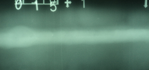

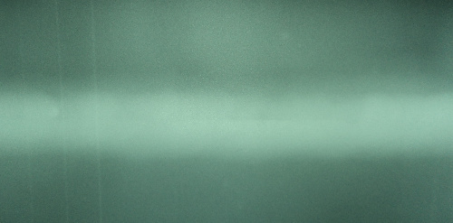

第一、第二张片子:建议做一下超声,确定缺陷位置。怀疑是未焊透

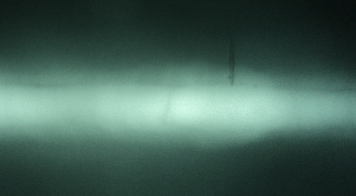

第三张片子,应该是工装取下后,留下的痕迹,可以看下表面。

第一、第二张片子:个人认为是根部未熔合。
第三张片子,裂纹。

同意楼上的意见

第三张是若是法兰建议调查一下材质
