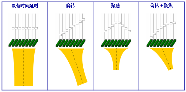

1. 为了更好的区分扇扫和线扫的区别,在3.7(定义扇形扫描中),是否加上“扇行扫描是将不同的聚焦法则应用在同一个激发孔径”?毕竟在线扫中有“将同一个聚焦法则应用在不同的激发孔径”。
2. 能否在扇扫后面添加个动态深度扫描,这也属于扫描类型中的一种。
2. 图6(相控阵原理示意图)中的b、c是否把名字更改为“扇形扫描”和“动态深度扫描”会比较好呢?如果是为了配合下面的说明,能否把图片更改为http://www.fendti.cn/data/attachment/album/201311/28/004419s7kdmnbntggn7ofb.png
3. 4.33中的凹阵和凸阵探头标反了,下面的“图8中a、c、d均为一位相控阵探头”应该改为“图8中a、c、d均为一维相控阵探头”;
4. 6.5“仪器的校准”改成“仪器的检验”是不是更合理一点?我的理解:校准更像是要“更改偏差”,而本小节描述的却是水平线性、动态范围等的“发现偏差”。
现在只看到第七小节,剩下的以后再发。以上只是个人浅见,如有不当还望指教,谢谢。
