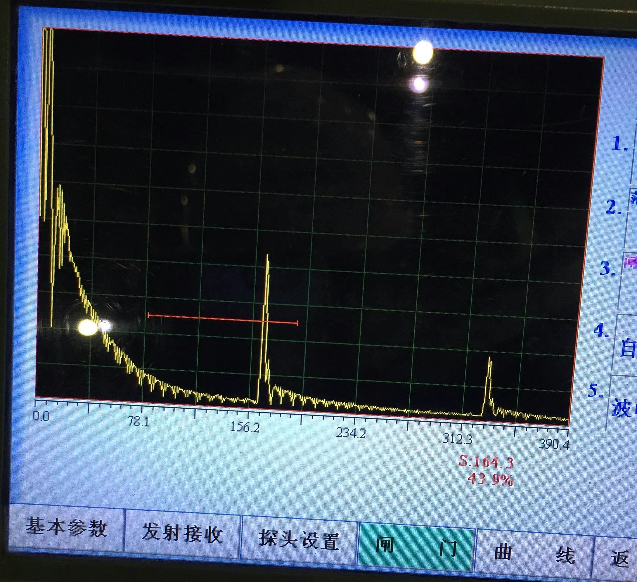

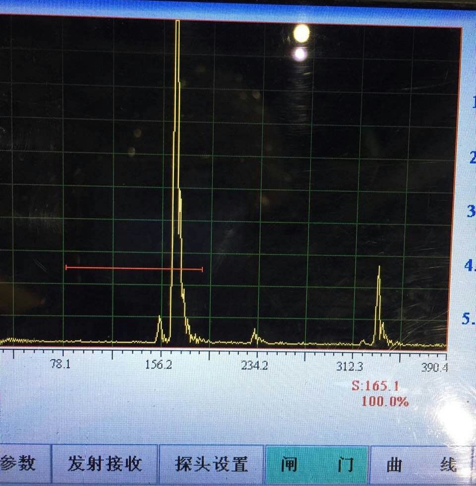

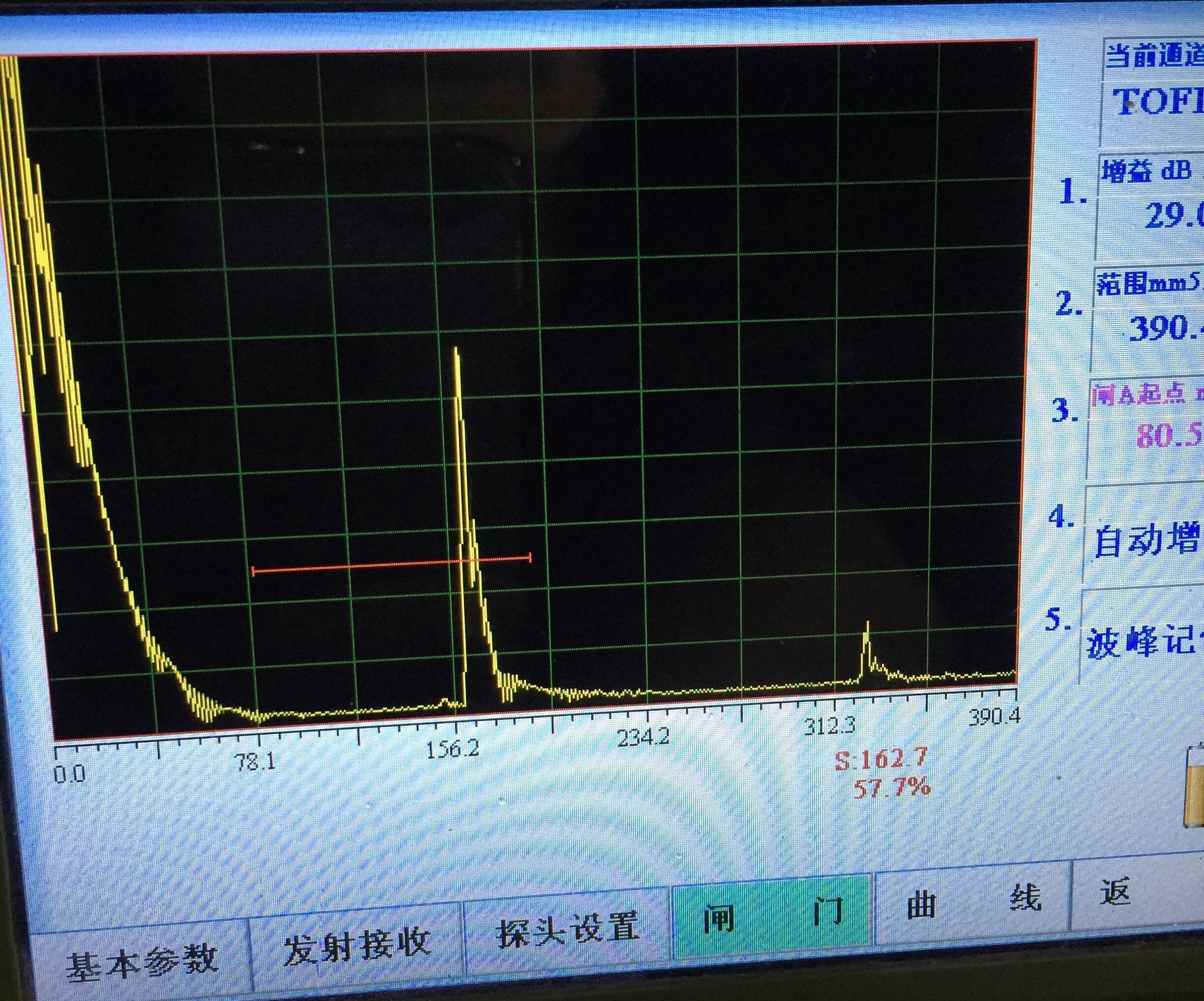

前一段时间,我公司管板堆焊后在外协机加的过程当中发现堆焊层存在缺陷,然后外协厂做了超声检测,认为该管板外圆存在45mm堆焊层内缺陷,向我公司反馈,并请超声复验。然后我公司安排责任人员过去超声复验。堆焊层超声检测一般企业涉及较少,我公司也不例外。对于检测过程当中出现的波形,外协厂家和我公司责任人员均发回缺陷波形供分析。他们发回的缺陷波形,比较奇怪。
  厂家和责任人员均是从对焊层侧进行超声检测,采用2.5M 直径20mm单晶直探头。汕超的检测仪器。检测表面机加表面。缺陷波出现在二次底波前一点点位置。始波和一次底波之间没有缺陷信号。当时,我看到波形,第一反应是波形转换波,但是位置不对。衍射小波,S+L转换博,S+S转换波均在固定位置缺陷。

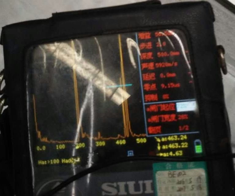

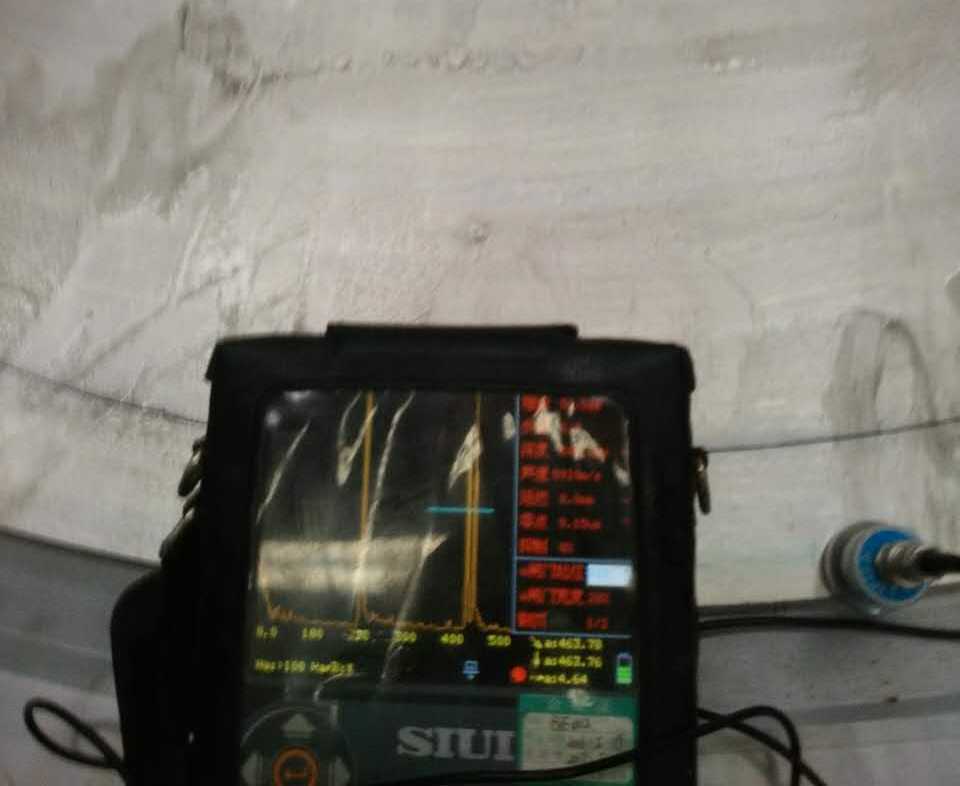

后我公司也有类似管板需要采用超声检测。这一次是从基材侧检测。
检测表面经过机加工。然后,利用NB/T 47013.3-2015 堆焊层T3类试块,进行验证,终于搞清了缺陷波形大致的原因。同时证明了该方法的可靠。

我们的操作人员在从基材侧检测,发现几处疑似位置,无分层缺陷波,但是底波降低明显。
还有就是底波降低,出现整个检测波形发现畸变。

传统超声认为,探头是激发声场所在。但是一次底波和二次底波之间的波型转换波,衍射小波,二次缺陷波告诉我们,探头和工件共同产生声场。工件本身既是传播介质,又是次生波源。
而且你确定知道直探头声传播路径及原理么?二次底波,到底是哪一个平面的回波呢?
