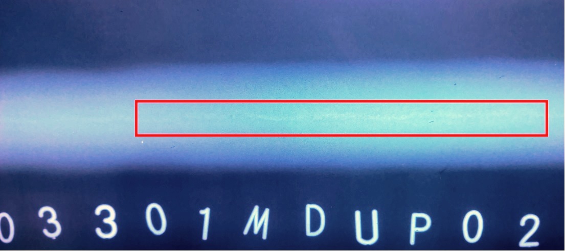

我说:白条影像不是衍射,应该是镍元素富集造成的
热度 26已有 2071 次阅读2016-5-30 21:02 | 元素, 记录, 网上, 远东
wjjxuey远东网上发了几张底片,询问底片上的白条是否由于衍射而引起?对此大家发表了不同意见,现记录如下:
橙子说:
衍射斑纹一般由于晶粒粗大,其尺寸与X射波长相当时易产生。在某个部位透过X射线加强了,也在某个部位减弱了。增强的部位在底片上为黑色影像,减弱的地方就为白色影像。出现黑色衍射条纹或白色条纹与整条焊缝晶粒分布有关。
我说:
我的看法,不是衍射!
阿黄说:
我以前見過的洐射是黑影啊!(怎麼是白色呢?)
彎彎曲曲一條不清晰的黑線在焊縫中心位置。
WJJXUEY说:
请教强总,焊缝上表面未见异常。自动焊。不锈钢双相钢,请问一般是什么原因造成的?谢谢!
WJJXUEY又说:
对的,我理解错了。衍射会造成某些方向上的射线增强,应该是黑线。多谢强总及阿黄指正,对于造成的误导抱歉了!
我说:
请告知:不锈钢工件的牌号和化学成分?所用焊条牌号和化学成分?有打底焊吗?如果有打底,所用焊丝的牌号和化学成分?
我又说:
我认为应该是合金元素分布不均匀造成的。白色影像应该是镍元素富集造成。从白条形状看:很像高镍成分焊丝打底,镍元素在焊缝根部富集,最终形成白条影像。
WJJXUEY没有回答我的提问。
但是WJJXUEY好像把帖子标题改了,现在的标题是发几张不锈钢X-射线的底片照片(不是衍射,错误引导,抱歉)”

回复 学无止境 2016-5-31 15:11
由于冷凝结晶的过程,导致可能出现镍在焊缝中心部位富集,但好像是以化合物如硫化镍、磷化镍形式存在,硫化镍、磷化镍的密度大概是6.5左右,按理应该是黑线而不是白线吧?
回复 强天鹏 2016-5-31 19:11
学无止境: 由于冷凝结晶的过程,导致可能出现镍在焊缝中心部位富集,但好像是以化合物如硫化镍、磷化镍形式存在,硫化镍、磷化镍的密度大概是6.5左右,按理应该是黑线而不 ...
1、焊缝中镍富集不是由于冷凝结晶,是高镍焊丝打底造成的。2、不锈钢焊接所用的各种焊丝的镍含量都比母材高,为提高焊接性能,有些异种钢焊接甚至用纯镍。3、双相不锈钢的镍含量仅百分之几,其他主要元素是铁、铬,两者的原子序数都比镍低:铁比镍低2位,铬比镍低4位。4、焊缝中不会有硫化镍组织存在,如果有,力学性能不合格。5、金属中的杂质硫可能生成硫化镍,但是量极微,射线底片上看不到。
回复 luolang1314 2016-5-31 21:07
氩弧焊打底时,射线底片上都能看见打底白色焊道,特别是封口焊缝,背部会形成余高。也会在底片上留下白色显示。
镍元素富集和填充焊缝当中的合金元素的差异,会有如此大的对比?射线检测能够反应出这种差异么?如果,采用氩弧焊打底,出现白色轮廓,余高就能解释,不用元素富集这么复杂了。如果是黑色宽线,根部内凹就可以解释了。
衍射斑纹,一般都是不清晰的细线。或许从显示的宽度上,就可以明确区分了。
强总,不知道这样理解对否?
回复 liuhonghui 2016-6-1 09:59
焊接专家的解释:不锈钢焊接,一般不会使用镍基焊丝打底,不锈钢焊条盖面,除非打底时选错了焊丝,使用了镍基焊丝。
回复 强天鹏 2016-6-2 22:43
liuhonghui: 焊接专家的解释:不锈钢焊接,一般不会使用镍基焊丝打底,不锈钢焊条盖面,除非打底时选错了焊丝,使用了镍基焊丝。 ...
很可能如您的推测,用错焊丝。
回复 liuhonghui 2016-6-3 11:55

我们厂遇到过这样的情况,T91与TP347对接焊口,U型坡口,TIG焊,椭圆成像,拍出的片子,下焊缝很多都有一条黑线,很像是未熔合的典型特征,但是无论是焊工返修还是做力学性能,都证明这个地方没有缺陷,而且黑线边缘有一条白色带,与本主题的类似,后来经过分析,证明是原子序数高一些的元素聚集......
回复 wjjxuey 2016-6-7 14:33
很意外一些发错的照片引起了远东论坛的热烈讨论。现在说一下情况,材料日本新日制铁的2205双相不锈钢,板厚:16+16,焊接方法:埋弧自动焊(没有打底焊),焊丝牌号:SA2209; 焊剂:AVASTA FLUX 805.
经现场目视,有影像显示,我贴到论坛上的帖子去,供大家参考。
