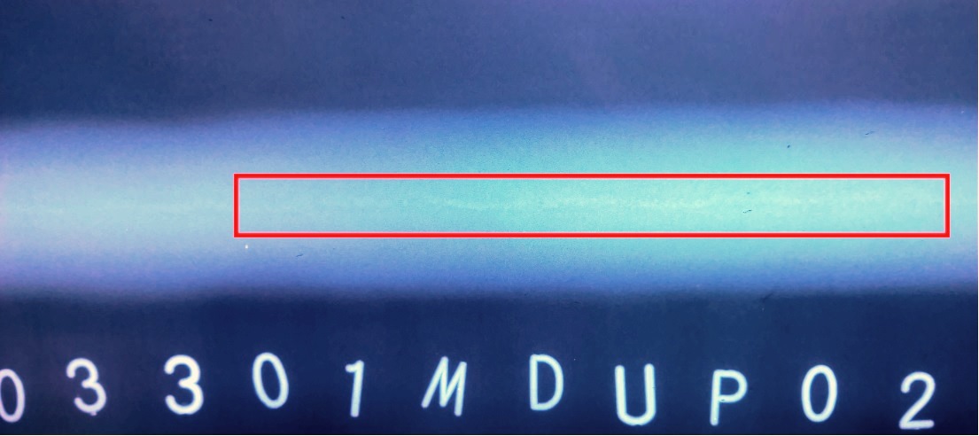

是衍射图像吗?我看不是!

回复 luolang1314 2016-5-22 14:03
强总,理由呢?衍射斑纹,一般会出现暗线,白纹,羽毛纹等。白色条纹也可能会出现的。
特别是整张片子都有的,如果是成熟的焊接工艺,更不可能是真实缺陷。
回复 学无止境 2016-5-22 14:14
我觉得是,除非有更好的解释。
回复 橙子 2016-5-24 07:44
衍射斑纹一般由于晶粒粗大,其尺寸与X射波长相当时易产生。在某个部位透过X射线加强了,也在某个部位减弱了。增强的部位在底片上为黑色影像,减弱的地方就为白色影像。
回复 强天鹏 2016-5-25 00:20
请查查各种物理试验的衍射,包括可见光和X光,衍射斑纹有这样的形状吗?
回复 橙子 2016-5-25 07:44
试验室进行检测其工况与产品完全不同的,产品施焊中,焊接接头的缝晶粒的形成与多种因素有关,结构无规律。产生白色衍射影像可能存在的(在实际工作中已看到)。
回复 luolang1314 2016-5-26 11:26
橙子: 试验室进行检测其工况与产品完全不同的,产品施焊中,焊接接头的缝晶粒的形成与多种因素有关,结构无规律。产生白色衍射影像可能存在的(在实际工作中已看到)。 ...
真的见过吗?我没有看到过。只在文献当中看到理论分析提到白色条纹。
回复 强天鹏 2016-5-28 23:48
[quote]lca72:
赞同橙子观点,强总有点武断。以前我见过,但典型片子没保存。十多年前老师傅胆小,遇见,重拍,直到没有。
我只是表达个人一点意见:“我看不是”,何以被冠上“武断”的帽子?
您没有典型片子,没有试验数据,没有理论支撑,一口咬定就是衍射,算不算“武断”。
回复 强天鹏 2016-5-28 23:52
出现这个白色影像的可能性请大家分析一下,如果不是衍射,是否有其他原因?
最近比较忙,过些天有空,我将就白色影像产生原因及衍射图像问题写一篇博文。
回复 强天鹏 2016-5-28 23:56
在X射线衍射图像方面,有谁做过试验?有谁从理论上仔细分析和证明过,X射线透照奥氏体焊缝产生衍射的必要和充分条件?
看见解释不清的影像,听别人说过衍射,就认为是衍射,是否有道听途说,人云亦云之嫌?
回复 wjjxuey 2016-6-8 12:30
基本可以确定不是衍射,这里没法上传照片。我在原来的帖子里重新附了照片和焊接的规范和参数,似乎是熔池凝固时偏析,表面也有类似的条纹。
回复 冰水凉 2018-1-24 16:42
拍316L不锈钢材质,就出现这样的现象
