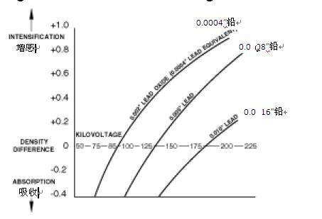

以上是丁老师在论坛发表的文章,学习后受益匪浅,从更深的层次说明了100Kv以下管电压一般不使用增感屏的原因,下面把一个电压对增感屏增感作用的影响曲线分享给大家:
