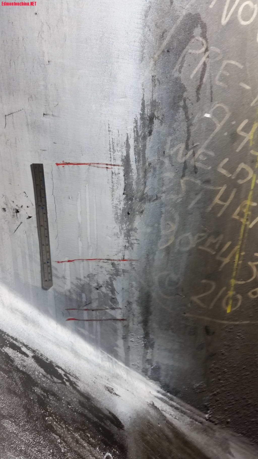

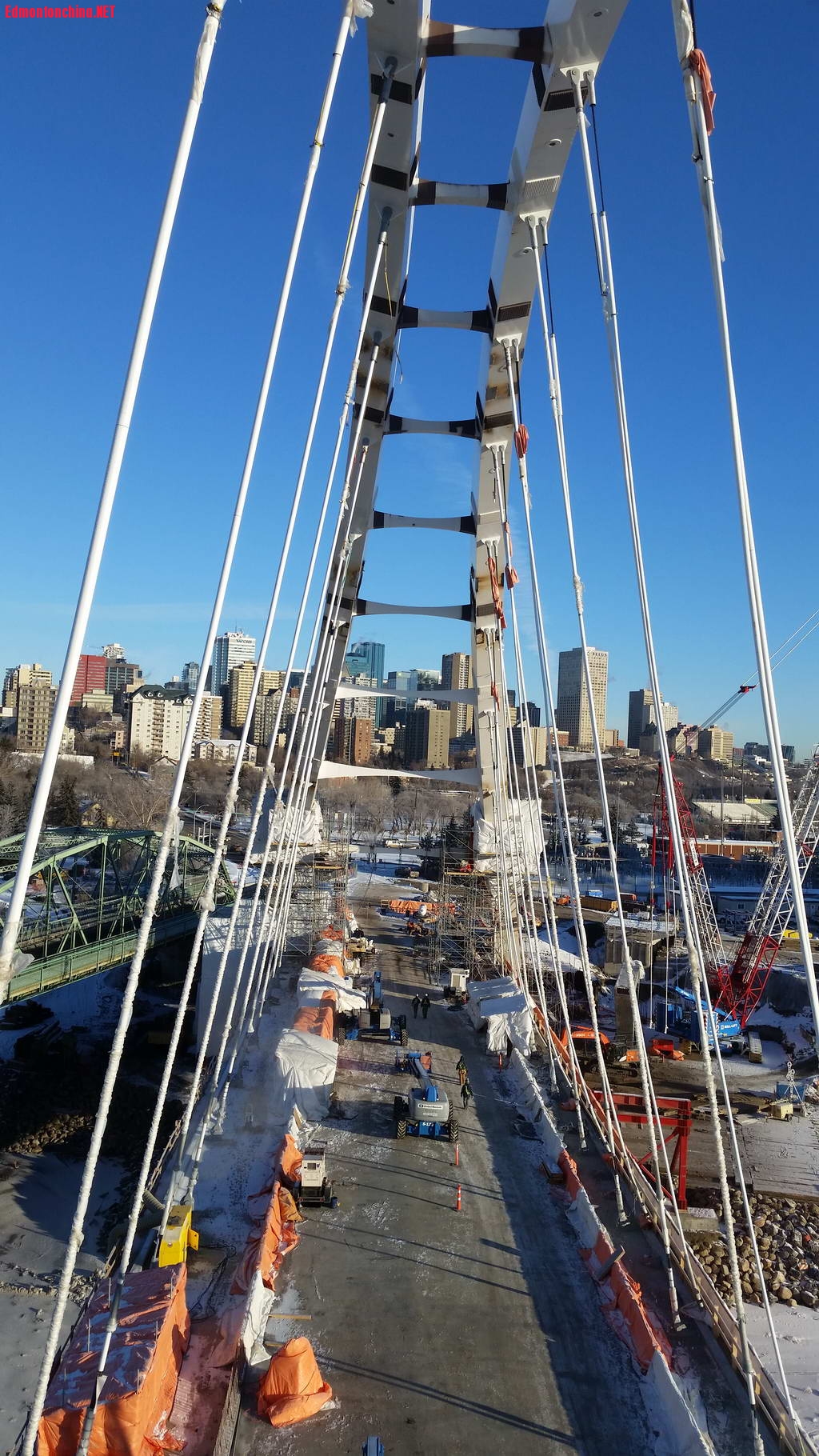

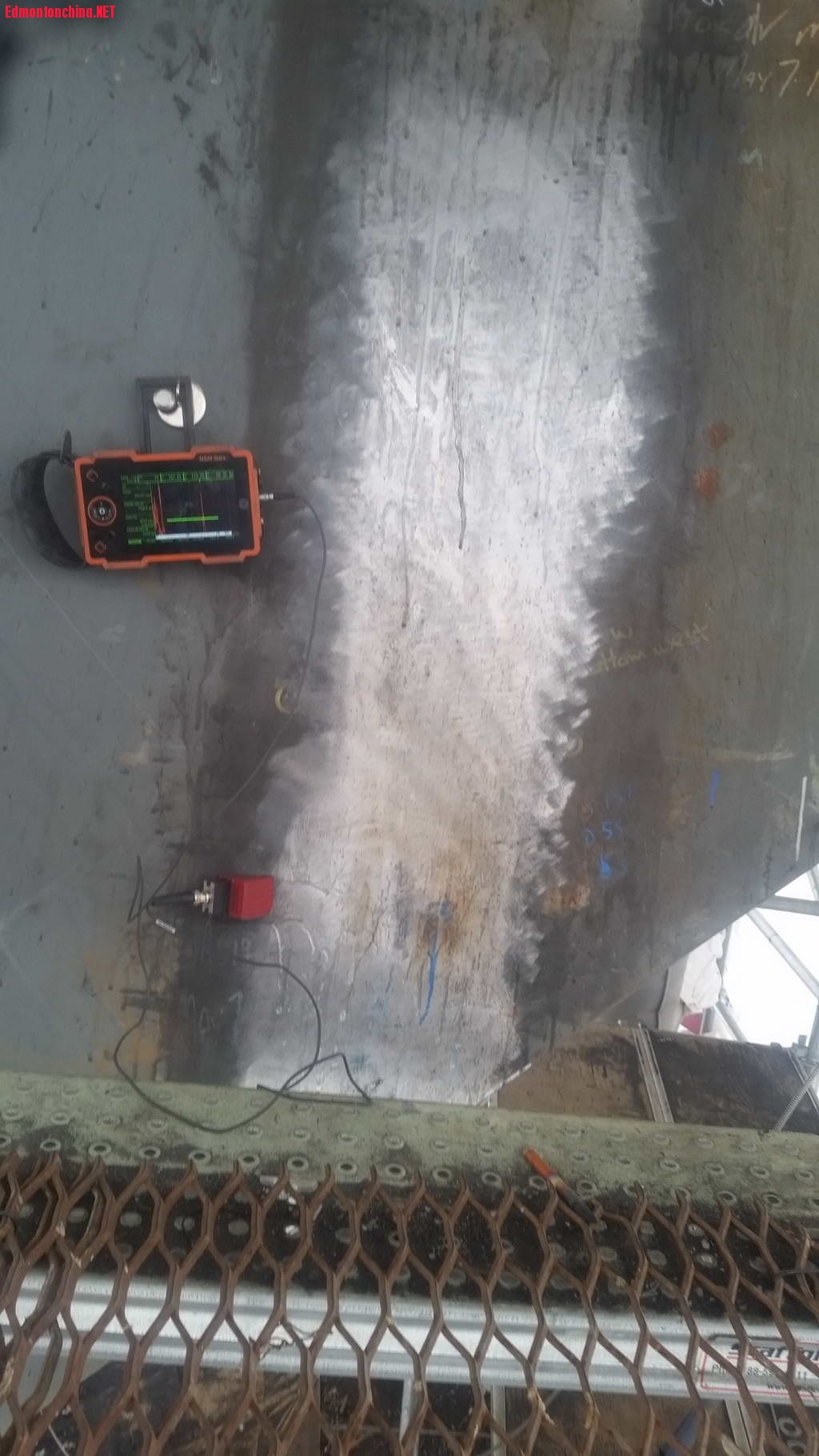

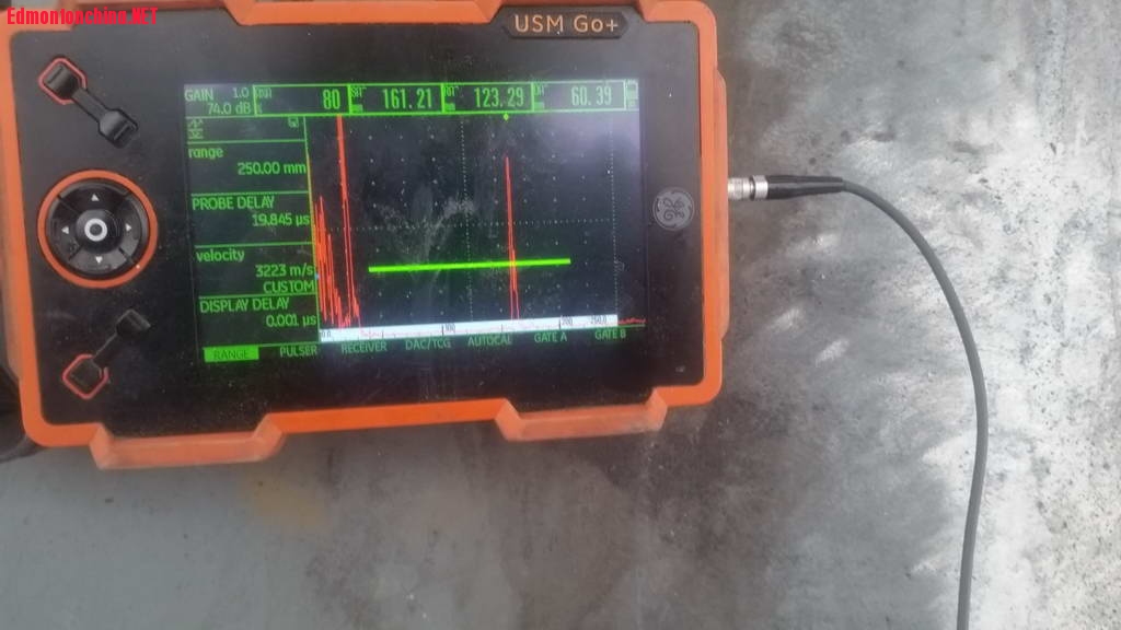

这个是一月份干的活,大桥的拱形件现场对接缝,壁厚60毫米,0.75”X0.75" 70°探头。当时一做出来就有八九成的把握是裂纹,深度正好在内表面有一定的长度而且当量很大,内壁已经磨平了理论上是没有回波的。然后进去外观检查大概能看到一条比较模糊的影像,接着做了磁粉验证。

材质是什么 ?楼主有试过45度探头吗?

材质不是很清楚,大概就是Carbon Steel。坡口是一边直边另一边内外开坡口,大概是
K
形的。
工艺文件上要求这个厚度只用70°的探头,因为做完以后基本确定是裂纹了,就没再用其他角度而是直接进去看了。
