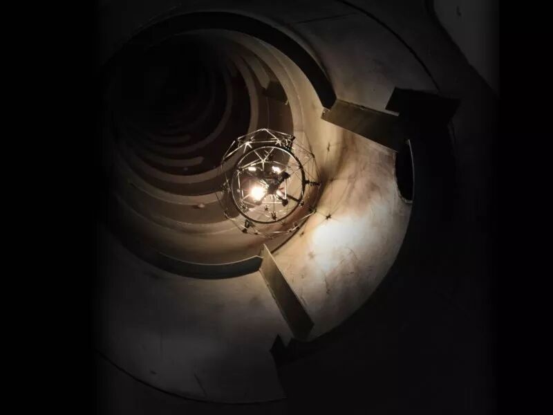

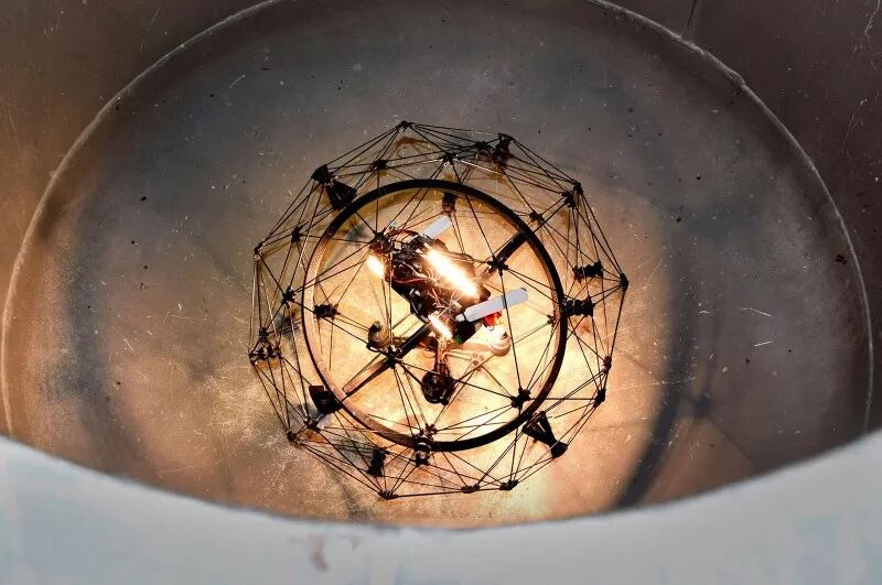

[size=1em]现在,一些实用的机器人解决方案已经可用于对这些压力容器进行检查;这种解决方案包括一个可控的机器人手臂或磁轮式机器人。然而,当遇到障碍物或不同的环境时,大多数机器人设备的运动能力将受到很大的限制。在这种情况下,可飞行的耐碰撞无人机则是一种更好的解决方案,无人机通过外部旋转笼对障碍物进行反射,操作人员在远程操控也非常的安全。
通过使用无人机检测解决方法,不仅设备的停机时间缩短了,而且检查人员能够在建筑物外远程控制无人机,避免受伤的风险。
无人机解决方案的提出者Elios与雪佛龙的能源部门合作组织了一次试点测试活动,其目标是到2020年实现用无人机对这些压力容器进行垂直和水平检查,同时尽量避免检查人员亲自进入封闭区域。

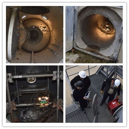

在这个过程中,一位飞行操作人员负责控制无人机,另一位工作人员则负责调整实时视频传输,以确保捕获到最佳质量的图片数据,即使在困难的照明情况下也能获得足够清晰的图像。只需经过两天的培训,检查人员就可以成为训练有素的操作者;另外,只需要进行少量的准备工作,没有周围管制的压力,因为操作是在室内进行,而不是在公共区域。

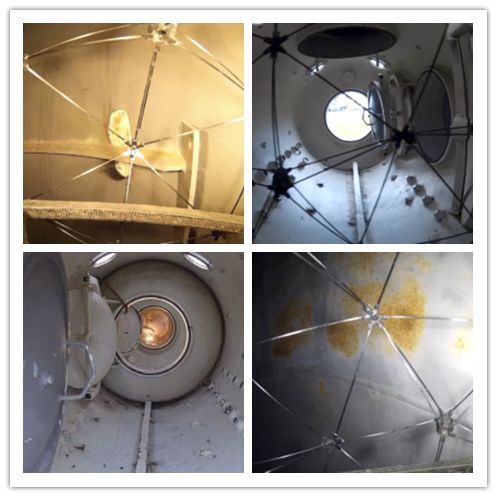

当与建筑物接触时,无人机将以0.2mm/px的分辨率传输视觉效果,此外还可以通过调整ISO+、曝光时间和LED强度等参数确保收到准确的近距离视觉效果。检查数据可以SD的形式进行存储和共享。
为了在检查过程中尽可能减少停机时间,无人机被设置成可以在一分钟内完成部署,电池更换也只需要30秒。而且,检查人员能够远程控制无人机,避免受伤的风险,减少了整体的资产停机时间。
