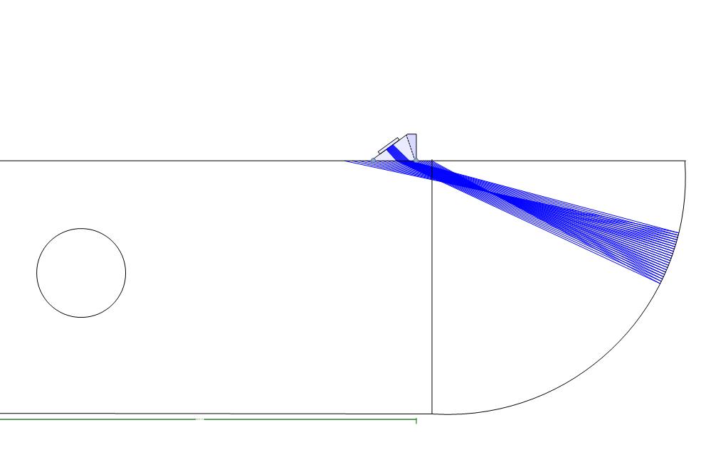

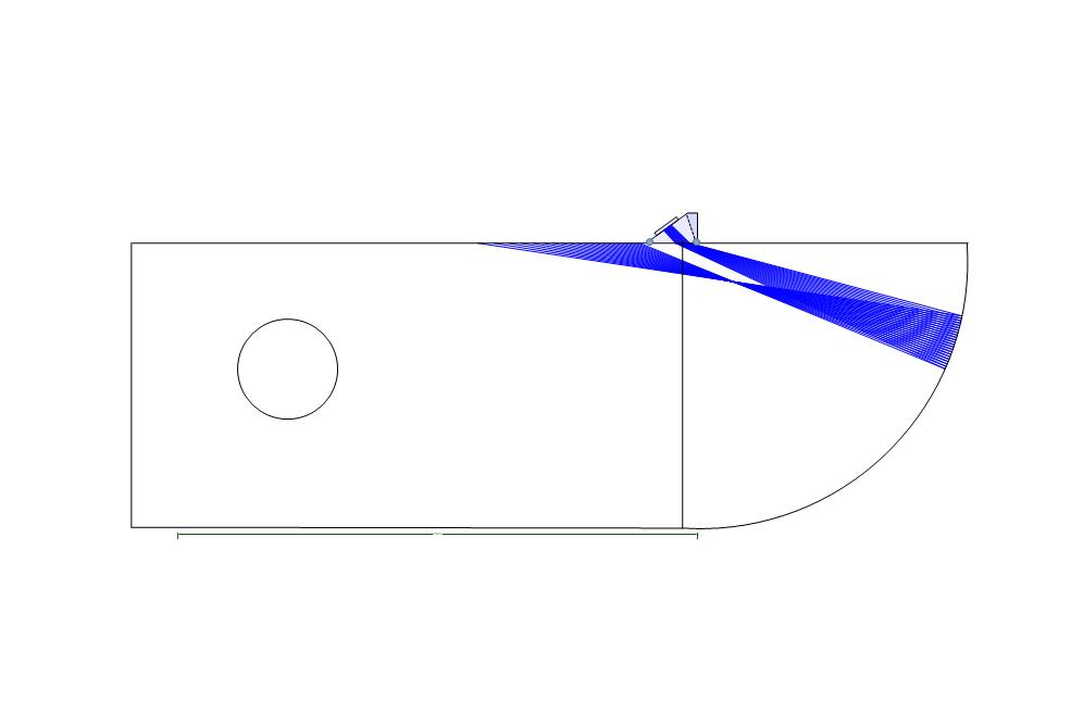

那一刻 发表于 2013-5-26 17:32 鄙人窃以为软件的编制应该基于理论,服务于理论,所以对楼主用来解释前沿偏差现象的“声束模拟软件”不敢苟 ...
使用道具 举报
糟老头子 发表于 2013-5-26 23:32 阁下有何高见?愿闻其详。
那一刻 发表于 2013-5-27 10:36 你的这两张图不符合几何规则,所以我认为你的“声束模拟软件”有问题。 ...
wrahut 发表于 2013-5-27 14:18 楼主用的什么软件模拟的?
糟老头子 发表于 2013-5-27 11:31 这个图是我自己画的,我想只要画的半圆足够圆就没问题了。因为声束是在半圆处产生的反射 ...
